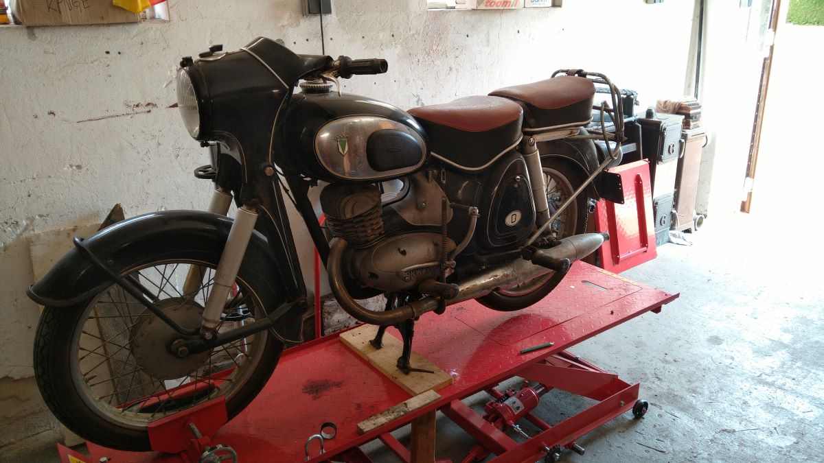

Moin,

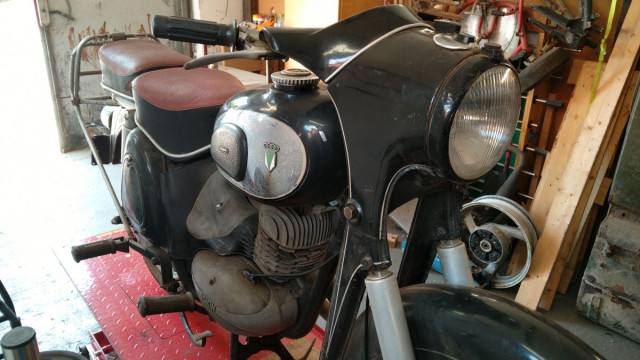

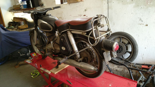

vor ein paar Jahren habe ich ne schöne DKW erstanden!
Technische Daten: Bj 1957, 175 ccm, 9,5 PS....alle Papiere und Schlüssel sind vorhanden, die Maschine ist auch vollständig.

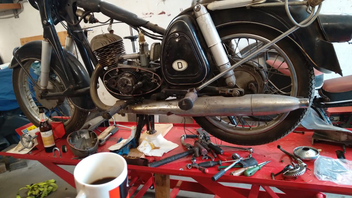

Nun steht sie endlich auf der Hebebühne und ich habe schon angefangen, ne Bestandaufnahme zu machen und die Maschine auch schon mal zerlegt...
Die RT175 VS war über 40 Jahre lang abgemeldet und stand in einem trockenen Raum. Der Motor lässt sich aber gut drehen und alle Teile sind beweglich.
Der Tank war innen halb voll mit 40 Jahre altem 2Takt-Schlamm. Aber keine Durchrostung.

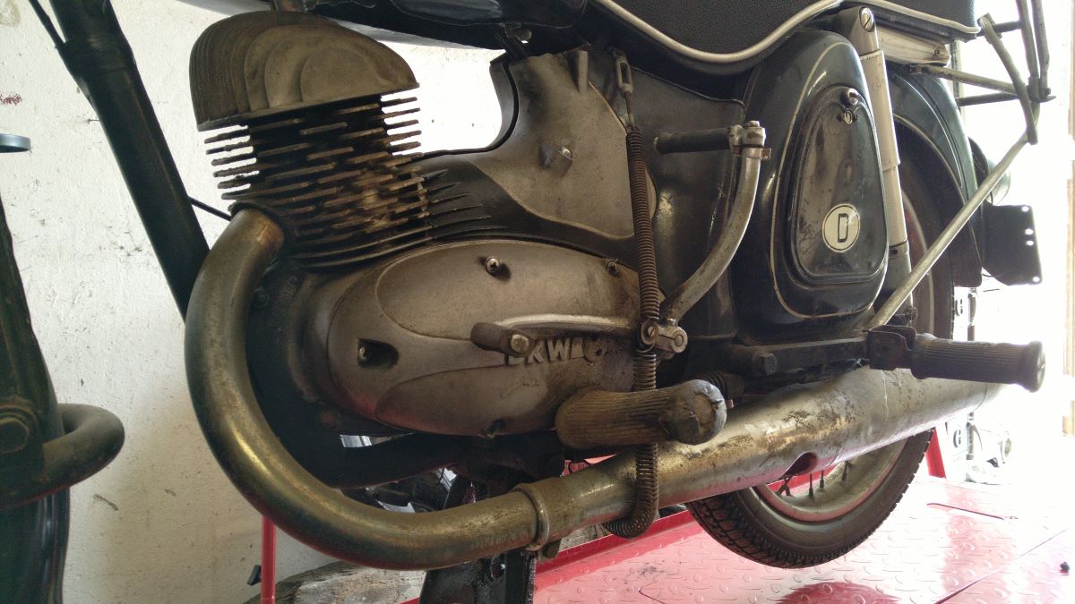

Der Gangschalter-Hebel wurde vom Vorbesitzer mit 2 Federn modifiziert... Evtl eine Notlösung, weil die Feder im Getriebegehäuse defekt ist?
Muss ich mal reinschauen, oder ich lasse es so sein, es hat ja auch Charakter.
Ich werde euch auf dem Laufenden halten, aber ganz bestimmt nicht täglich, oder wöchentlich... Vielleicht wird das Moped in 1 Monat fertig, oder erst in 10 Jahren... :lol:
Jedenfalls hat die DKW was an sich!
Und sie wird nicht todrestauriert! Die Lackierung ist original, und wird so gelassen, nur bisschen putzen.
Besitzt jemand von euch auch so eine DKW?
Hebel mit 2 Federn...ganz bestimmt nicht serienmässig!
Kaffee & Bier dürfen natürlich nicht fehlen!
Gruß Kit

Sehr schön! :smt023 (schöne Bühne ;-))
Ich weiß übrigens, wo ein Zwilling davon steht. Oder stand? (Besitzer verstorben)
:arrow: vielleicht mal den Hauptsständer überarbeiten? :wink:

Klasse, Glückwunsch. Genau so eine war mein erstes Motorrad im Jahre 1969. Das Problem mit der Schaltfeder hatte ich ebenso und bin jahrelang mit dem Provisorium gefahren.
Nur dieses schreckliche BMW-Rücklicht passt so gar nicht an die DKW. Der Umbau war aber in den 50/60er Jahren en vogue.

Der Bremslichtschalter wurde wohl nachträglich eingebaut, daher dieses Riesenrücklicht...es wird rausfliegen, und etwas Dezentes wird verbaut.

Wenn Du den Motor machst dann unbedingt die alte Kupplungsscheiben behalten. Mein Bruder krankt an einern RT250h, Dreigang. :weg:
Re: DKW RT175VS Bj 57
Beitragvon Gustav » Do 06 Okt, 2022 17:28
Und bevor du die Kupplung demontierst fertige dir so eine De- und Montagehilfe an. Ähnlich wie ein Auspuffgummizieher vom Autowagen. Dazu ein gute gebogene Spitzzange benutzen. Die Stifte unter dem Kupplungsfegern sind ruckzuck weg.
Vorher lieber messen - so aus dem Kopf nach 40 Jahren 3-4mm rund und 12-15mm lang - Silberstahl. Mein Neid sei mit dir :-D
