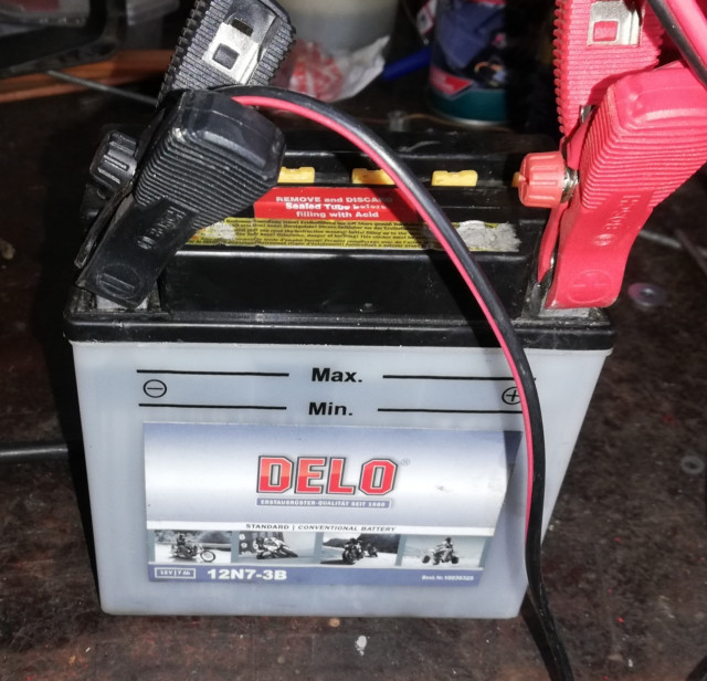

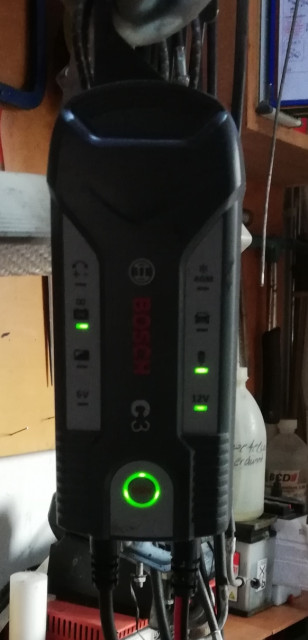

Die Batterie meiner Solo-SR gibt mir Rätsel auf. Hat definitiv keinen Saft (11,3V), aber wenn ich sie an dieses Zauber-Ladegerät hänge, leuchtet dieses nach wenigen Sekunden grün. Wieder eingebaut, kann ich einmal schlapp blinken, dann isse wieder schlapp.
Wieder angehängt, und ok: die rechte Zelle noch mal etwas aufgefüllt, wieder dasselbe:
Die Batterie ist erst 2 Jahre alt :cry:
Ich glaube, ich häng sie heute abend noch mal an das 6-AMP-Uraltgerät und geb ihr Feuer. :gruebel:

ich vermute dass die Batterie massiv sulfatiert ist.
Das gibt irgendwie sowas wie einen kriechenden Kurzschluss in der Zelle (ihr merkt schon ich bin da wahrlich kein Experte)
Jedenfalls hatte ich mal ähnliche Symptome und die Batterie hat nach mehrmaliger Entsulfatierung am Ladegerät noch ca ein Jahr gehalten.

Wenn die Batterie in die Knie geht, sobald ein Verbraucher eingeschaltet wird, ist sie normalerweise tot.
Hatte ich schon 2x noch innerhalb der Garantiezeit. Guck mal, vielleicht bist du ja da noch drin, Umtausch war jedesmal problemlos.

Deine Batterie nimmt keine Ladung an. Die ist sulfatiert und gehört in den sekundären Rohstoffkreislauf.

Meine Erfahrung mit Ctek: Kann mit tiefer entlassen Batterien nicht umgehen. Dein Plan mit dem alten Ladegerät anzuladen ist gut, Feuer geben würde ich ihr nicht, falls Du 2 Ladestufen hast nimm die kleinere. Nach einer Stunde mal sehen ob sie noch Strom aufnimmt. Wenn Nein, abhängen, ran an ne Blinkerbirne und jetzt im belasteten Zustand Spannung messen. Ohne Last misst das Multimeter und auch das Ctek immer "Voll und alles Tutti " zwecks Widerstand im Gigohmbereich und damit null Verbrauch. 12,3-12.5V muß sie belastet bringen, dann rentiert das weiterlesen mit dem Ctek.
