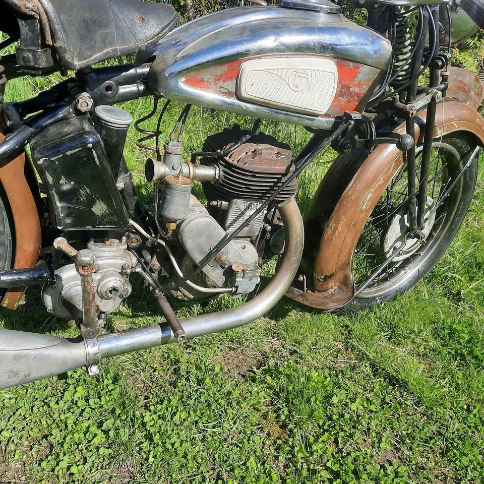

Ich habe vor ein paar Monaten eine alte Terrot 350 im schönen Sachsenland erworben. Laut Rahmennummer ist sie ein Modell HST von 1939. Allerdings mit Tank, Gabel, Schutzblech und Motor von einer HD Bj. 1936. Motor lief, musste noch ein bisschen hier und da… Zurück in der Werkstatt habe ich mich etwas in das ganze Geraffel vertieft und festgestellt, dass „fahrfähig“ doch irgendwie schöner sein könnte. Und wie so oft ist die ganze Schüssel jetzt bis auf die letzte Schraube zerlegt. Und ich habe eine Menge Bockmist gefunden!!

Ich hänge mal ein paar Skizzen an und auch ein paar Fotos von der Franzosenschleuder im Urzustand.
