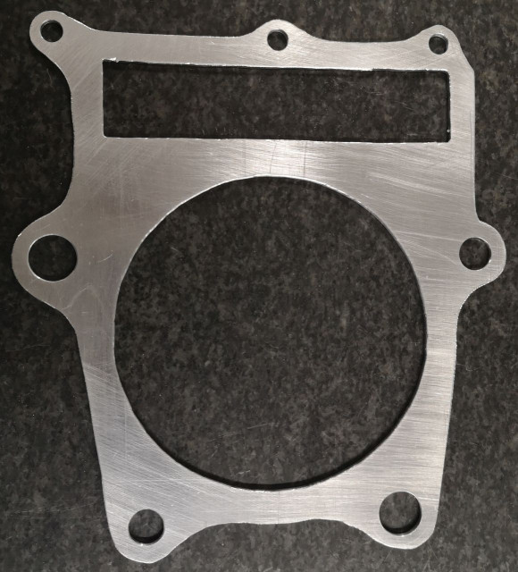

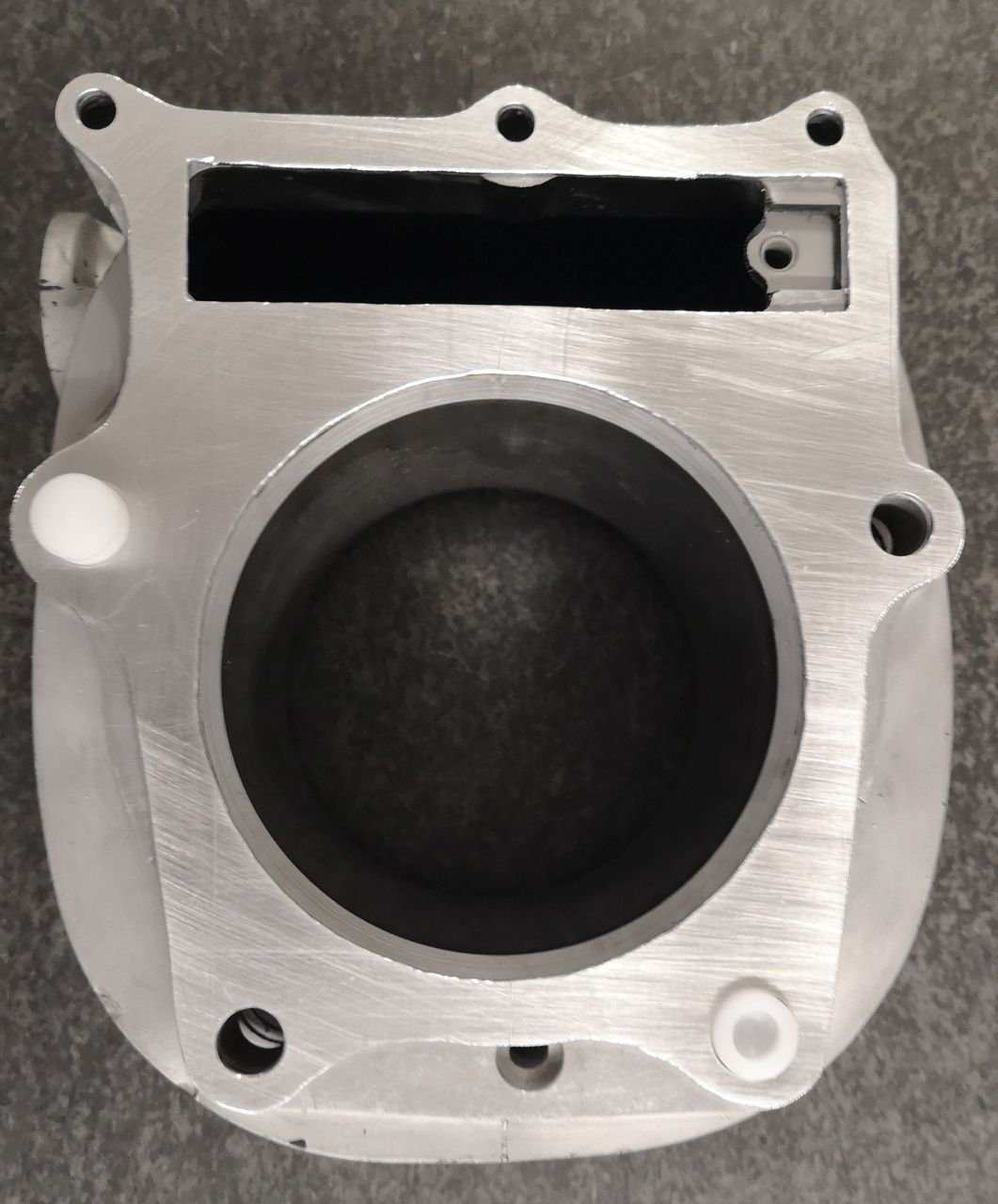

Hallo zusammen,
nach dem Zylinderabriss am Renner hab ich aus vorhandenem Material den Motor neu aufbauen wollen, und da gabs noch einen Wössnerkolben im Fundus, der mir aber zu hoch verdichtend war. Ausserdem wollte ich keine weiche Fußdichtung mehr haben, da die sich vielleicht im Lauf der Zeit setzen, und dem Zylinderabriss damit u.U. Vorschub leisten könnte. Also, Laubsägearbeit in Alublech, so wie früher. Problem: Dem Hoffmann seine Laubsägeblätter sind mittlerweile ein Glump, wie mir scheint. Nach dem dritten Abriss auf 5cm Schnittlänge hab ich dann erstmal das Zeug liegen lassen, im Gedanken dass erst im September das nächste Rennen sei.
Die Bekanntgabe des neuen Renntermins bereits im Mai, hat dann den Lieblingsschwager auf den Plan gerufen und dem Thema neuen Druck verpasst. Eine Suche nach besseren Sägeblättern hat mich auf die Firma Aduis gebracht, wo ich mir das kleine Sortiment Metallsägeblätter bestellt hab. Na, was soll ich sagen: Mit einem Blatt beide Innen- und die Aussenkontour aus halbhartem 2mm Alublech ausgesägt, es ist nicht gerissen, immer noch scharf, und es ging echt flott.
Das Schwierige an der Sache ist das genaue Herstellen der Bohrungen für die Passhülsen und ihre Lage zu den anderen Bohrungen. Wenn ich das öfter brauchen würde, tät ichs wohl mal lasern lassen, die CNC läuft ja nicht.

Beitragvon Zwillingspeter » Fr 13 Jan, 2023 12:15
Sehr sehr schön!
Nur gesägt, oder auch gefeilt?

Beitragvon hiha » Fr 13 Jan, 2023 12:53
@T.
So viel Fleiß war nicht nötig.
Teilweise auch gefeilt, weils sonst übergestanden wäre.

Beitragvon Dreckbratze » Fr 13 Jan, 2023 13:07
Wie kriegt man das nur so sauber hin? Würde ich das machen sähe das eher mundgebissen aus :omg:
Beiträge: 22779
Re: Alu-Fußdichtung und Laubsägeblätter
Beitragvon hiha » Fr 13 Jan, 2023 13:15
Achim, ich hab in meiner Lehrzeit drei Jahre gefeilt, und danach hab ichs immer wieder anwenden dürfen. Laubsäge ist sehr ähnlich...

Beitragvon Aynchel » Fr 13 Jan, 2023 13:58
und das blanke Alublech reicht dann als Dichtung oder kommt da noch Dichtmasse drauf ?
wenn ja frage mich warum überhaupt etwas zwischen Alu Gehäuse und Alu Zylinder kommt

Beitragvon SR oldman » Fr 13 Jan, 2023 14:33
Und die Sägeblätter scheinen ja wirlich nicht schlecht zu sein. Danke für den Link. Da muss ich mal messen ob die mit der 130mm Länge auch in die Dekupiersäge passen.
Beim Steuerkettenschacht Ausschnitt setze ich vor dem Aussägen immer noch jeweils eine 10er Bohrung in den Ecken. Schaut irgendwie harmonischer aus :wink:

hiha hat geschrieben:Das Schwierige an der Sache ist das genaue Herstellen der Bohrungen für die Passhülsen und ihre Lage zu den anderen Bohrungen.
Stimmt! Ich hab da einmal die Koordinaten für das DRO der Fräse aufgenommen. Einfach anfahren, bohren und fertig. Bei Bedarf gerne PN.

@Aynchel
Weil er, wie eben geschrieben, einen Wössner-Kolben einsetzen möchte, der ohne die Alu-Zwischenschicht ein wenig hoch verdichten würde ...

Beitragvon Aynchel » Fr 13 Jan, 2023 22:01
Maybach hat geschrieben:@Aynchel
Das habe ich schon verstanden
Was ich meinte ist das Abdichten
Kann eine 3mm Platte abdichten :gruebel:

Beitragvon Meister Z » Fr 13 Jan, 2023 22:12
Aynchel hat geschrieben:Kann eine 3mm Platte abdichten :gruebel:
Wenn die plan ist, ja.
