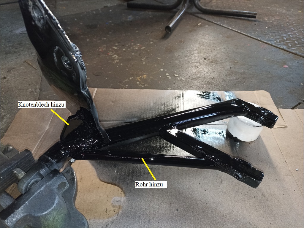

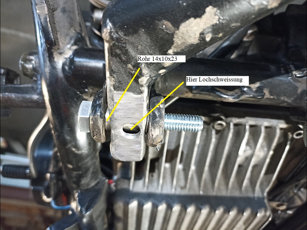

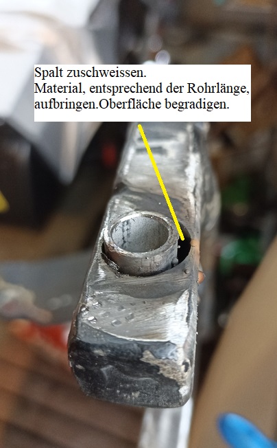

Heute hatte ich etwas Zeit um am Halter zu arbeiten. Die Laschen am Rahmen waren nicht ausgeschlagen. Je eine Lasche hat eine 14er Bohrung und diese habe ich mit einer Hülse auf 10mm reduziert. Dann habe ich 2 Stück Rohr, auf Laschendistanz, abgelängt, in das Vierkant gesteckt und nach der Montage mit einem Schweisspunkt (Lochschweissung) fixiert.
Nun alles wieder abbauen und das 20mm Vierkantrohr auf Rohrlänge auffüttern. Das waren 3mm.
Noch auf der Aussenseite ein Knotenblech angebracht und auf den Rat vom Oldman ein Rohr eingeschweisst.

moin
ich würde zwischen die beiden Paare Hauptständerlaschen der Rahmentraverse ein Stützrohr setzen
dazu einen durchgehender Bolzen der das Paket zusammen zieht
Beiträge: 4757
Re: XS 850 Beiwagenanschluss
Beitragvon sejerlänner jong » Do 26 Jan, 2023 18:33
Ich bezweifle dass eine lange Schraube passt. Dazu müssten die Bohrungen schon sehr gut miteinander fluchten. Versuchen kann ich es.
Beiträge: 3557
Beitragvon Uwe Steinbrecher » Do 26 Jan, 2023 20:22
Aynchel hat geschrieben:moin
Das muss gar nicht unbedingt die allerbeste Lösung sein.
Halten tut die Sache ja auch so und zwar schon länger.
Selbst ein eingearbeiteter unterer Anschluss mit Spiel ist ja wohl beim Fahren nicht störend aufgefallen und hat zu keinen weiteren Schäden geführt. Nichts abgerissen.Nichts aufgearbeitet.
Wenn jetzt alles so block-stabil wird und die beiden Rahmenhälften fest und starr miteinander verbunden werden, kann das super sein, es kann aber auch sein dass auf ein mal das Thema Motorvibrationen auftaucht und dadurch irgendwas kaputt vibriert.
Ich wäre vorsichtig und im Zweifel bei dem alten Spruch: never change a running system

Beitragvon sejerlänner jong » So 12 Feb, 2023 17:08
Schlecht wenn man beim Denken Pech hat.
Ein wunderschönes Knotenblech musste heute fast vollständig entfernt werden damit der Schalldämpfer montiert werden konnte.
Aber nun grollt der 3 Zylinder wieder.
