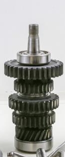

Die Abtriebswelle mit dem Konus sieht ungefähr so aus (leider habe ich kein besseres Bild gefunden):
bmw getriebe2.jpeg (22.36 KiB) 6612-mal betrachtet
Das einzige, was ich also habe, ist der alte Flansch, den ich nur sehr ungenau messen kann. Der größte Durchmesser liegt bei ca. 20, die Tiefe bei 23,6mm und der kleinere Durchmesser bei etwa 17mm
Daher meine Frage:
Hat jemand von euch die Möglichkeit, solch einen Innenkonus genau zu messen und in einem Graugußbauteil einen solchen Konus hineinzudrehen, oder geht sowas nicht?

Zum Konus: Teil anschauen, das hat eine bearbeitete Seite. Die ist üblicherweise die Bezugsebene für den Planschlag weil in der gleichen Aufspanung in der der Konus geferigt wurd auch angedreht. Den auf der Drehbank im Vierbackenfutter mit der Messuhr (auf Zentrumshöhe der Drehbank) und mit dem Messingstückerl hinklopfen, auf Null einmessen. Jetzt mit dem Feinzeiger auf Rundlauf einmessen, dazu das Teil im Backenfutter verschieben. Falls kein Vierbackenfutter da ist, dann das ganze Dreibackenfutter samt Teil auf Mitte klopfen. Wenn es planschlagfrei und konzentrisch läuft bist Du schon fast am Ziel. Jetzt kann man den Oberschlitten im Winkel verdrehen, vor und zurück fahren bis der Feinzeiger auf der Konusfläche angesetzt auf ganzer Länge das gleiche Maß zeigt. Damit hast Du den Winkel für das Gegenstück abgenommen. Hier ist aber die Zentrumshöhe wichtig. Stehst Du über oder unter Mitte gibt es Profilverzerrungen. Wenn alles passt, altes Teil raus, neues Teil rein, Konus drehen. Am besten dann am Neuteil auch noch außen einmal drüber schlichten, so um 0,10mm. Zwecks in einer Aufspannung gedreht, deswegen koaxial. Erleichtert das einmessen für Nacharbeiten, falls nötig.

Im Prinzip hat der Andreas es genau so beschrieben wie mans macht. Die Genauigkeit des Winkels ist für die Funktion entscheidend, weshalb die schnupfhuhnsche Vorgehensweise wohl nicht zu vereinfachen ist.
Man KÖNNTe den notwendigen Winkel natürlich aus den originalen Fertigungsunterlagen herauslesen, wenn man jemanden kennt der bei BMW Zugriff auf diese Unterlagen hat, :fiessgrinz: aber selbst dann müsste man diesen Winkel an der Drehbank erstmal so genau einstellen können. Ohne Sinuslineal und Endmaßkasten dürfte das aber schwierig werden. Daher: siehe oben.

Eine Abtriebswelle zur Ansicht hätte ich und würde sie gegen das Porto leihweise abgeben (die Dinger werden langsam teuer weil von BMW nicht mehr lieferbar und 5.Gangrad- Lagerfläche meist beschädigt.Ich lasse beschädigte Wellen aufarbeiten, deshalb gibt es keine wertlosen Altteile).
Vom Guß würde ich auch die Finger lassen. Die Mutter des Antriebsflansches wird mit 220 Nm angezogen !
Das bedeutet auch, daß der Flansch entsprechend gegengehalten werden muß. Zum Lösen und zum Anziehen. Selbst da entstehen schon enorme Kräfte.

Im Original hat der äußere Kontrolldurchmesser hat 19,9 N9 und der innere 17,2 H11
Der Kegel läuft innen in eine Bohrung über, das endet nach 24,5mm (Freimaß)
