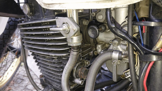

Könntest Du mal ein paar Bilder von der Ist-Situation einstellen, auf der das Problem erkennbar ist?
Beiträge: 9734
Re: Anratung Verlegung Benzinleitung
Beitragvon Straßenschrauber » Mo 20 Feb, 2023 19:11
Im ersten Beitrag. Wenn Du in das Foto reinzoomst, siehst Du den Chokeknopf direkt rechts neben dem Benzinhahn. Deswegen mußte der im Original nach rechts abgehende Benzinhahn weg.
Die Idee mit dem Winkelverbinder werde ich ausprobieren.

Beitragvon Dreckbratze » Mo 20 Feb, 2023 19:12
Wenn ich das richtig verstanden habe ist das ein rein ästhetisches Problem weil dich die Gummischlaufe stört?
Beiträge: 22088
Beitragvon Straßenschrauber » Mo 20 Feb, 2023 20:42
Ja :oops:
Straßenschrauber hat geschrieben:Aber jedesmal, wenn ich mich beim Weggehen umdrehe, muß ich diesen Teil meines Motorrades übersehen :omg:
Wie kann ich das ansehnlicher machen?
Beiträge: 8311

Beitragvon Organ » Di 21 Feb, 2023 11:33
Ich habe an meiner 43f auch den seilzug entfernt. Ich habe einfach den plastikknopf vom choke abgeschnitten und eine kleine schraubklemme aus einer lusterklemme drangeschraubt. Funktioniert dann auch mit original benzinleitung und mit handschuh
Organ

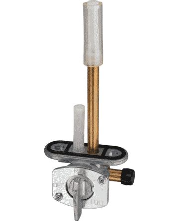

Beitragvon Straßenschrauber » Di 21 Feb, 2023 14:46
Hier mal ein besseres Foto der Situation.
Der Hahn der Xt600 könnte passen:
Benzinhahn XT600Z links.jpg (11.96 KiB) 2704-mal betrachtet
Beitragvon heiligekuh79 » Di 21 Feb, 2023 15:43
Warum muss der schlauch so lang sein? Würde es nicht reichen, ihn zu kürzen, so dass er gerade so, ohne knick, unterhalb des chokeknopfs verläuft?
Ein steifer schlauch könnte zudem als führung dienen, um den knopf wärend der fahrt leichter zu finden. :gruebel:
Beiträge: 4602
