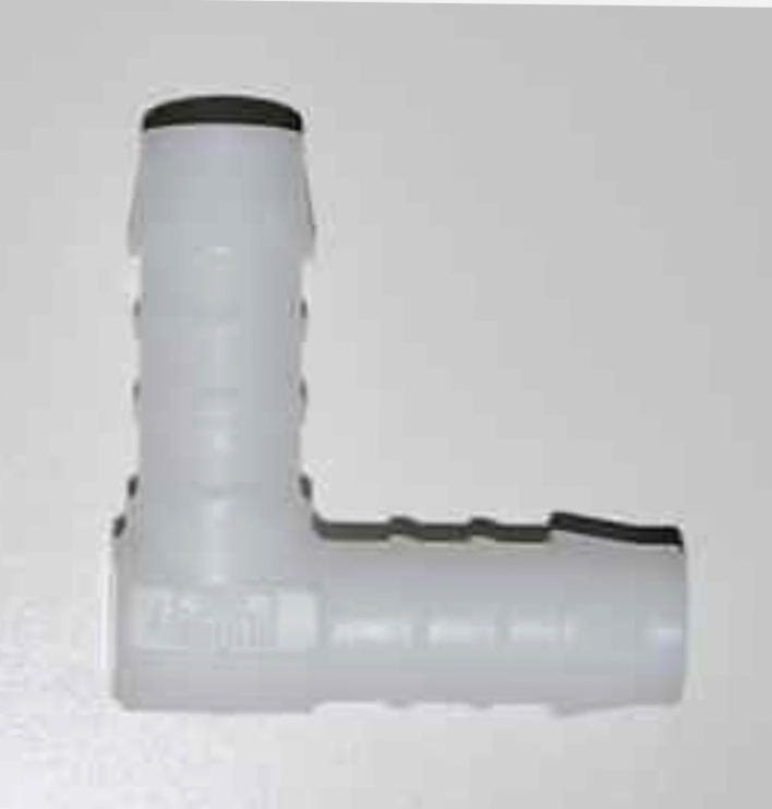

Verfasst: Mo 20 Feb, 2023 10:05
von Lindi
wie wäre es hiermit? (schwatt angesprüht). Einfach mal ausprobieren. Vermutlich brauchts da keine Schellen, höchstens diese Ösenringchen.
Re: Anratung Verlegung Benzinleitung
Verfasst: Mo 20 Feb, 2023 10:09
von Straßenschrauber
Gute Idee! Könnte mein Problemchen lösen.
Bei Benzinschlauch über Röhrchen hab ich ohne Schellen Bedenken, aber das würde bestimmt auch funktionieren.
