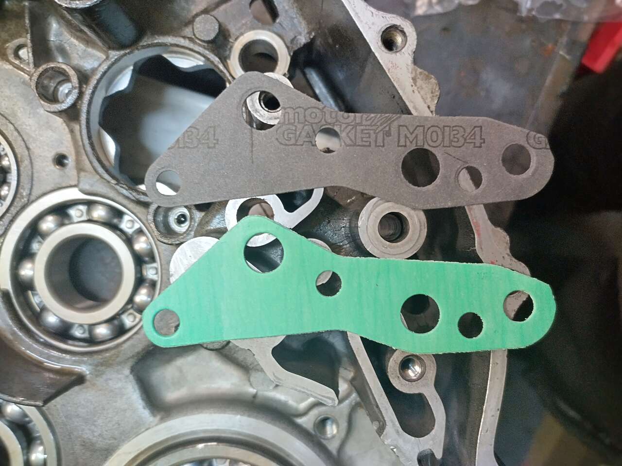

1. Für die Abdichtung der Ölstromumlenkung und des Ölpumpenansaugrüssels in der rechten Motorhälfte habe ich zwei Dichtungen im Kedo-Dichtsatz vorgefunden. Welche davon ist zu verwenden? Oder beide?

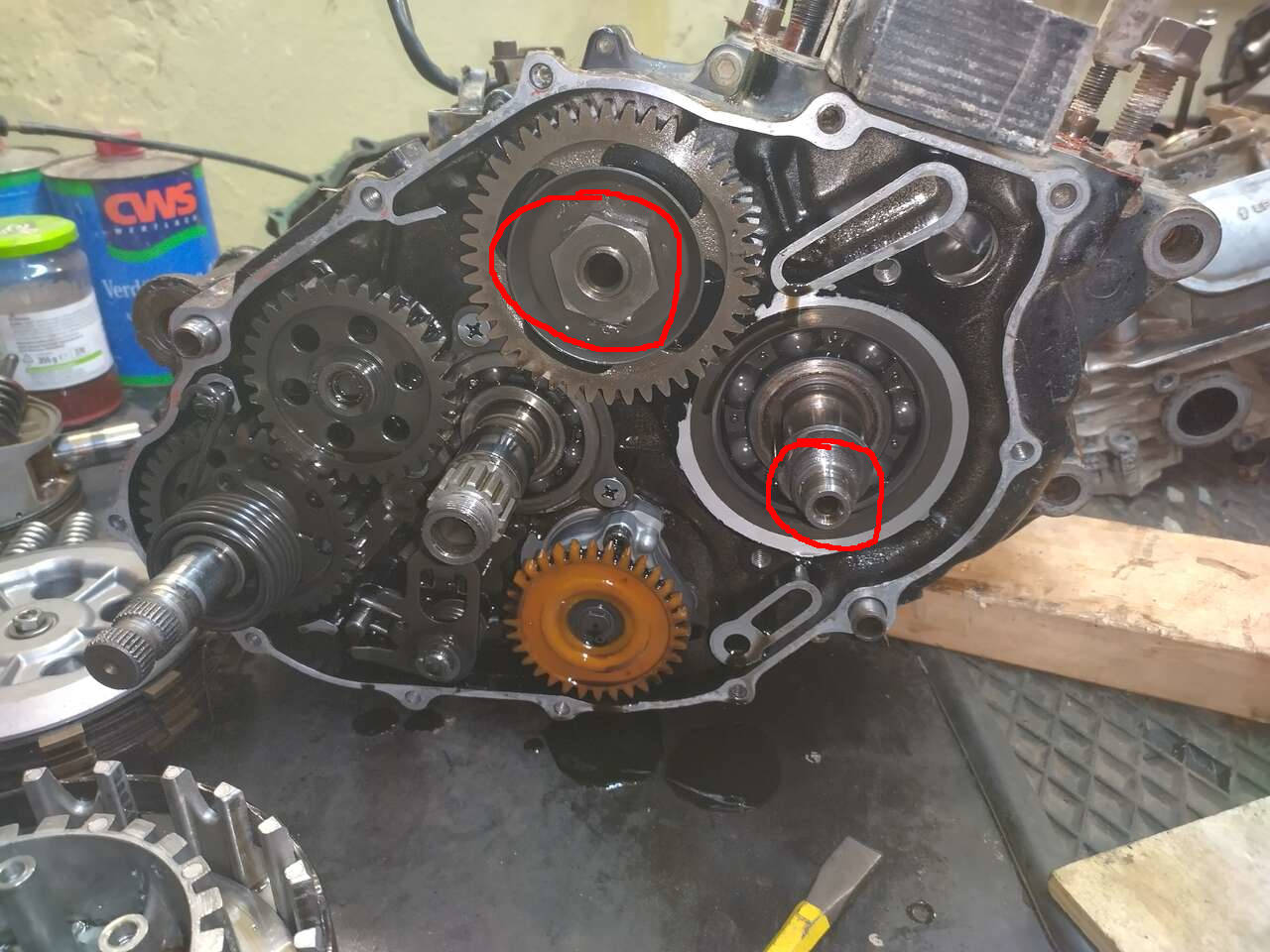

2. Für das Festziehen der Muttern auf der Kurbelwelle und der Ausgleichswelle: Wie haltet ihr die beiden Wellen beim Anziehen der Muttern fest?
(Bild von der Demontage, rote Kreise die Muttern, die ich meine)
Ich hatte überlegt, mit Hilfe der Ausgleichswelle die Kurbelwelle zu blockieren (und umgekehrt), hab aber Bedenken, das Pleuellager zu beleidigen.
Im "Clymer"-Manual ist dort beschrieben, die Zahnräder selber mittels einer Kupfer oder Messing-Unterlegscheibe zu blockieren. Mir klingt das bei 110 bzw. 90Nm aber zu heiß.

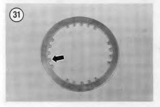

5. Die Kupplungs-Stahlscheiben haben nicht ringsrum Zähne, sollen die gleichmäßig verteilt werden, oder alles an die gleiche Stelle (letzteres wohl nicht logisch, oder?). Bild aus dem Manual, den Pfeil ignorieren.

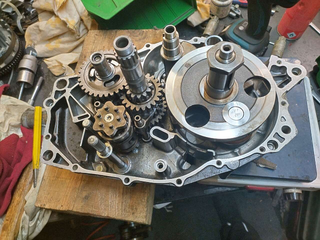

So, das wars erstmal, hier der bisherige Fortschritt:
Richard

ZUm festhalten der Kurbelwelle entweder du nimmst ein altes Zahnrad flext ein Viertel davon raus und verwendet es als Blockade oder du nimmst ein alten Kolbenbolzen mit Querstange als Abstützung zwei Hartholzböcke quer über Kurbelgehäuseseitigen Zylinderfußflansch.

Ich hab' mir zum Blockieren einen Kupfer"keil" gefeilt, der in zwei Zähne vor dem Zahneingriff kommt.
Und den auch "irgendwo sicher gelagert" :roll:

Leider werden beim Motoritz/Homann-Video andere Stahlscheiben verwendet (wo alle Zähne innen zu finden sind), bei dem anderen Video kann man das nicht genau erkennen, sieht aber so aus, als verteile er es gleichmäßig.

Kupfer, Messing, Alu, selbst Weicheisen sollte gehen, wenn's einigerma§en an die Zahnform angepasst ist.
Lappen/Kordel hab' ich probiert und nach dem dritten Rauspuhlen der Faserreste das Kupferteil gebastelt. :D
Loctite nicht vergessen :wink:

Und ja Lumpen geht auch, Bergseil ist auch beliebt hauptsache stabil und Fuselfrei.

dass da ZWEI solche Dichtungen sind ist seltsam. Ich würd das auf fehlerhafte Sortierung schieben oder beim Lieferanten fragen.

Schaut aus als ob es zwei verschieden starke Dichtungen sind. Wird da was mit der Dichtung distanziert ?
Beiträge: 19018
Re: Fragen Zusammenbau TT600-Motor
Beitragvon motorang » Mi 22 Feb, 2023 10:53
Nein.
Da wird die Ansaugglocke fürs Motoröl in der Gehäusehälfte angeschraubt.

In einer Kiste TT600-Teile (übers Schnupfhuhn vermittelt) waren viele Zahnräder aus diesem Bereich übrig, ich habe aus einem ein Spezialwerkzeug (gedritteltes Zahnrad) zum Blockieren der Wellen gemacht.
Mal sehen, ob ich das noch habe.
Wenn Du nicht weiterkommst, sag Bescheid, dann suche ich heute abend danach.

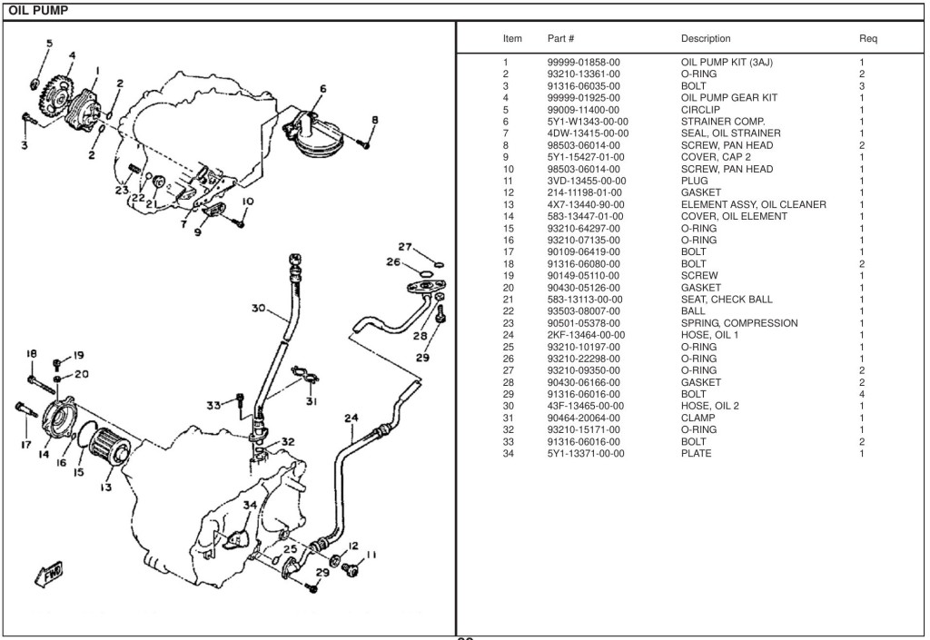

Beitragvon Straßenschrauber » Mi 22 Feb, 2023 11:43
Hier eine Explosionszeichnung zu der Dichtung (#7, Seal oil strainer). Es ist nur eine (in Worten: eine) Dichtung.
Die Dicke an der Stelle ist glaubich ziemlich egal.
