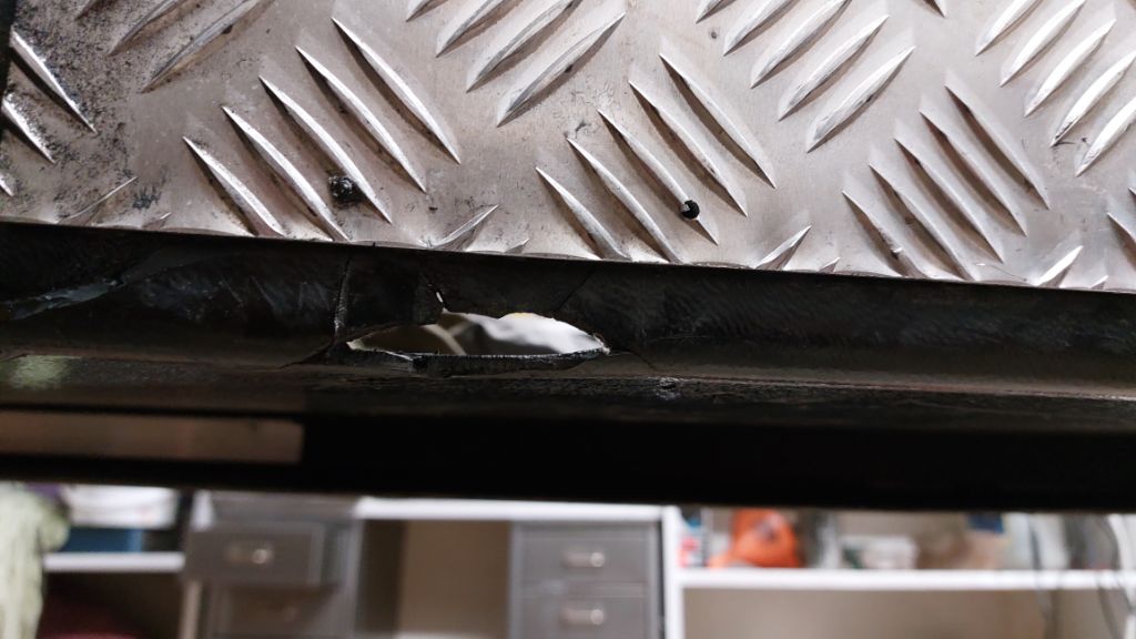

Ein vor 3 Jahren gebraucht mit Loch gekauftes Heeler-Boot hat auf dem originalen Tripteq-Fahrgestell 2 Jahre durchgehalten.
Das Loch hatte ich mit Alublech aufgedoppelt und mit Dekalin aus dem Wohnmobilbau abgedichtet.

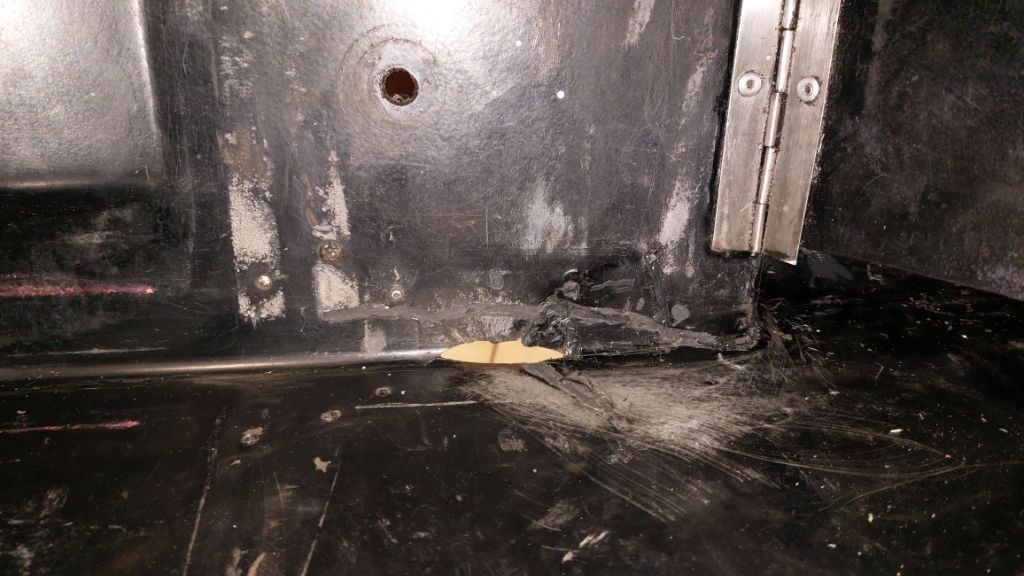

Auf einer Reise im letzten Herbst haben sich - vermutlich durch falsche Beladung und schlechte Strassen - ausgehend vom Loch ziemlich lange Risse gebildet.

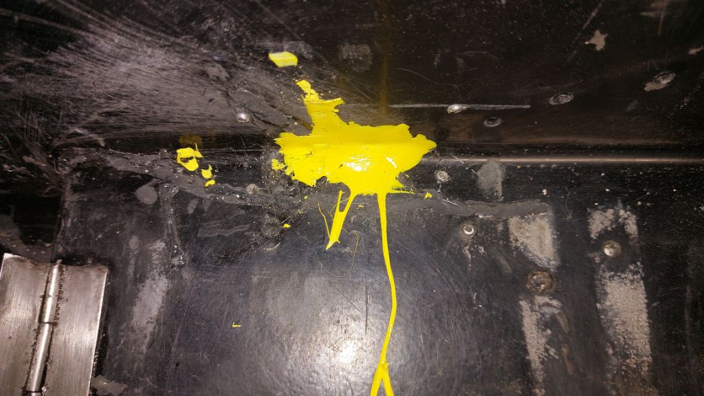

Die Risse habe ich auf Ratschlag vom Löw Alois, Tripteq-Händler, mit dem Dremel aufgefräst und mit Karosseriekleber verklebt (Sieht man auf dem Innen-Foto)
Aber das Loch ist mit 50x10 mm mE zu groß für Karosseriekleber. Irgendwas sollte ich da noch einbauen, denke ich, bevor ich wieder ein Alublech drüberspax.
Ideen und Anratungen?
Das Boot besteht aus ca 5mm starkem Kunststoff, angeblich ABS.

Jetzt muss die Sache noch aushärten. Dauert anscheinend.
Natürlich hab ich soviel Aceton genommen, dass ich 4 Duplo-Legos drin versenken musste um zu einer einigermassen vernünftigen Konsitenz zu kommen.
Jetzt hab ich Paste, um ein 0,5m²-Loch zu flicken und mein Enkel hat vermutlich Gesprächsbedarf. Waren ja seine Legos.
Leider gab es die Legos nur in farbig. Aber ich denke, da kann man drüberschleifen und -lacken, wenn es mal hart ist.
Uwe Steinbrecher hat geschrieben:Hinterher würde ich das Boot flächig auf eine Platte kleben. und dann das ganze verschrauben.
Ich hab 4mm-Alu-Riffelblech genommen. Lag rum. :smt102
Ist auf dem "Aussen"-Foto im ersten Post sichtbar.

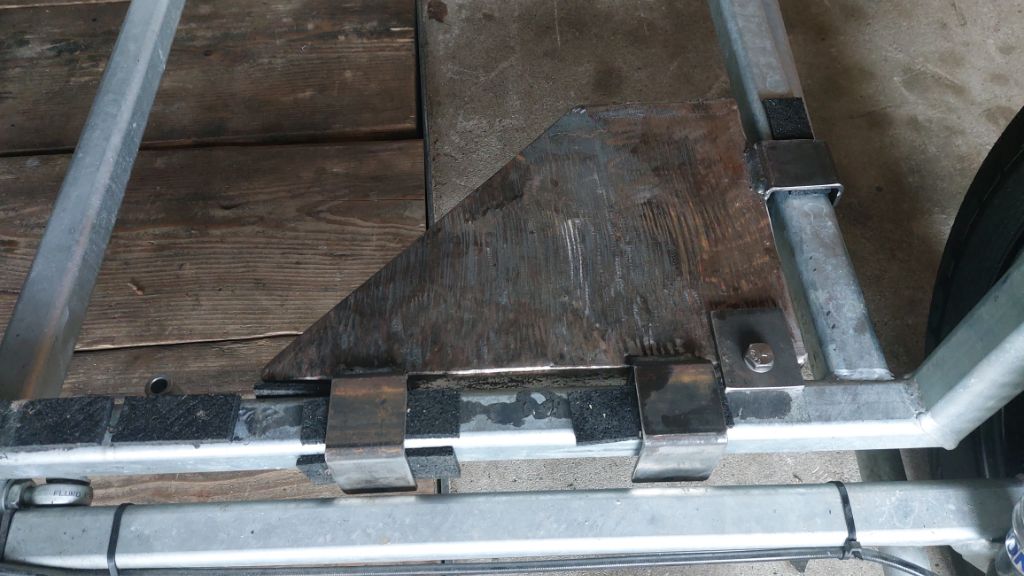

Das Ballastproblem hab ich so gelöst:
40mm-Blechplatte mit 22kg genau da wo ich sie haben will: am Rad.
Und abbaubar, wenn man den Beiwagen voll hat.
Fahrtest steht noch aus. Wenn es funktioniert, wird die Geschichte verzinkt.

Sobald das Aceton komplett verdunstet ist, wird das fest. Ecki hat einen ganz festen Baatz angerührt, das ging innerhalb von wenigen Tagen und man sieht es quasi nicht, weil er schwarze Steine genommen hat. Läßt sich nach völligem Ablüften nach Anwendung von Kunststoffprimer lackieren.

Die Löw-Methode mit dem Karosseriekleber hat nicht funktioniert, viele der Risse sind wieder aufgegangen, interessanterweise nur links, die Risse im selben Bereich rechts haben sich nicht verändert.
Das mit Lego-Baatz gefüllte Loch ist unauffällig => Der ganze Karosseriekleber muss wieder raus, das wird dann mit Lego-Baatz verfüllt.
