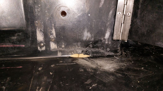

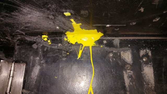

Hawe,
Ein vor 3 Jahren gebraucht mit Loch gekauftes Heeler-Boot hat auf dem originalen Tripteq-Fahrgestell 2 Jahre durchgehalten.
Das Loch hatte ich mit Alublech aufgedoppelt und mit Dekalin aus dem Wohnmobilbau abgedichtet.
Auf einer Reise im letzten Herbst haben sich - vermutlich durch falsche Beladung und schlechte Strassen - ausgehend vom Loch ziemlich lange Risse gebildet.
Die Risse habe ich auf Ratschlag vom Löw Alois, Tripteq-Händler, mit dem Dremel aufgefräst und mit Karosseriekleber verklebt (Sieht man auf dem Innen-Foto)
Aber das Loch ist mit 50x10 mm mE zu groß für Karosseriekleber. Irgendwas sollte ich da noch einbauen, denke ich, bevor ich wieder ein Alublech drüberspax.
Ideen und Anratungen?
Das Boot besteht aus ca 5mm starkem Kunststoff, angeblich ABS.
Innen
Aussen
Bitte keine Grundsatzdiskussionen!
Mir gefällt das Boot, ich bin mir seiner Schwächen durchaus bewusst und ich werde es defintiv nicht gegen ein Russenboot oder sonst was eintauschen.
Dankegrysse Bernhard

Ich hab gerade im Netz geschaut, da wird ABS mit dem Lötkolben geschweißt.
Die haben auch einen "Schweißdraht" eingeschmolzen.
Bzw, wennst was iin ABS hast, kannst das auch verwenden.
Zum Schluss überschleifen und Lackieren.
Probier mal an einer unauffälligen Stelle ob das Material mit dem Lötkolben anschmelzbar ist.
lg

Legosteine mit Aceton anlösen und den Baatz reinschmieren. Das ist exakt dasselbe Material und funktioniert einwandfrei. Ecki (Nordmann hier im Forum) hat damit bestimmt 20 kleine Löche in seinem Heeler geflickt.
Ansonsten, wenn es ein käufliches Mittel sein darf: Petec Plastbond. Kostet etwas Geld, damit hab ich aber schon Kunststoff- Kotflügel von Motorrädern geklebt, die in mehrere Teile zerbrochen waren.
https://die-vschmiede.de/products/petec ... -2k-kleber

Uwe Steinbrecher hat geschrieben:Hinterher würde ich das Boot flächig auf eine Platte kleben. und dann das ganze verschrauben.
Ich hab 4mm-Alu-Riffelblech genommen. Lag rum. :smt102
Ist auf dem "Aussen"-Foto im ersten Post sichtbar.

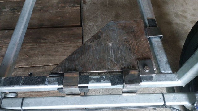

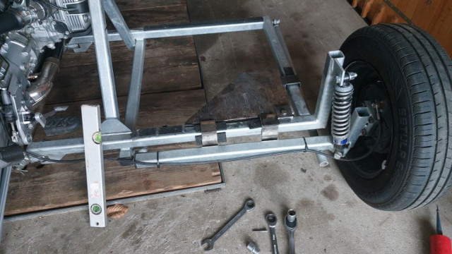

Das Ballastproblem hab ich so gelöst:
40mm-Blechplatte mit 22kg genau da wo ich sie haben will: am Rad.
Und abbaubar, wenn man den Beiwagen voll hat.
Fahrtest steht noch aus. Wenn es funktioniert, wird die Geschichte verzinkt.

Update nach ca. 1200km zum Dreiradler-Treffen:
Die Löw-Methode mit dem Karosseriekleber hat nicht funktioniert, viele der Risse sind wieder aufgegangen, interessanterweise nur links, die Risse im selben Bereich rechts haben sich nicht verändert.
Das mit Lego-Baatz gefüllte Loch ist unauffällig => Der ganze Karosseriekleber muss wieder raus, das wird dann mit Lego-Baatz verfüllt.

Beitragvon Bernhard S. » Di 04 Jul, 2023 08:21
Legoflickerei war nicht der Weisheit letzter Schluss!
Den Sölk mit Frau S. im Boot hat es noch überstanden, aber auf der letzten Frankreichreise vor 3 Wochen ist es wieder eingerissen. :omg:
Mag sein, dass das bei kleinen Löchern funktioniert, bei mir hat es nicht gereicht.
Das Boot ist auch ziemlich weich in dem Bereich und hat grundsätzlich eine blöde Statik in dieser Ecke.
Ich denk jetzt über ein Skelett nach.
Ich werde berichten.

Beitragvon Bernhard S. » Di 04 Jul, 2023 11:38
Hab ich! Der kritische Punkt ist dahinter und eine Verstärkung vermutlich ziemlich aufwändig...
