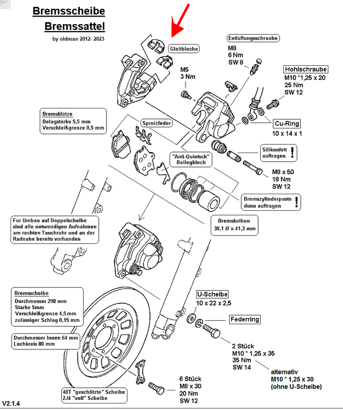

Seit jahren nervt mich das Geklapper an der SR zwischen Bremssattel und Bremssattelhalter. Im Netzt finde ich bislang keine Infos darüber, bin aber auch scheinbar nicht der beste im googlen.
Gibt es Messwerte, an denen ich feststellen kann, ob die Gleitflächen des Sattels oder des Halters abgenutzt sind?
Bislang habe ich immer wieder Blechstreifen unterlegt, die haben aber auch nicht lang gehalten oder haben zumindest ein deutliches Stirnrunzeln beim Tüv erzeugt. Ich hätte gerne zukünftig eine dauerhafte Lösung durch
a: Austausch einer oder beider Komponenten
b: Eine dauerhafte andere Lösung durch "Beilage". Gibt es so etwas schon fertig? Selber anfertigen, aber so, das ich es nicht unterwegs verliere und ausserdem so schön und gut gemacht, das es aussieht als gehöre es so.
