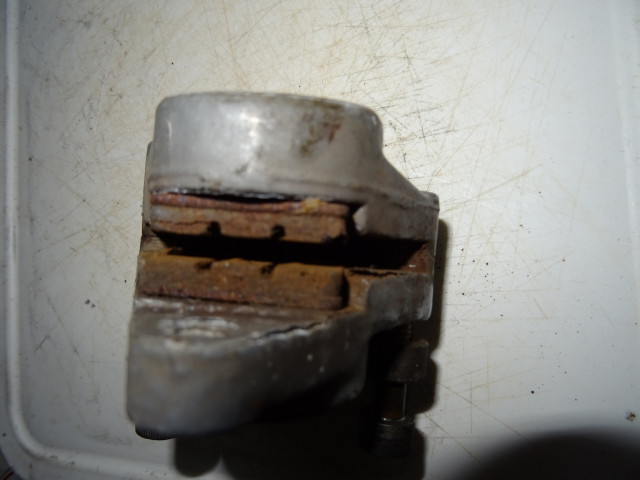

Kennt wer diesen Grimeca Bremssattel ?
Beitragvon andi » Sa 01 Apr, 2023 15:05
Dieser Bressattel ist am Wasonian BW montiert.
War noch nie angeschlossen, und ist über die Zeit gut oxydiert :omg:
Nachdem die Kolben aber komplett eingefahren sind, besteht die Chance diese wieder zum funktionieren zu bringen.
Die Beläge sind unterrostet und müssen getauscht werde, wo muss ich den zu suchen beginnen, damit ich was passendes finde ?
Die Beläge sind ca. 31,8 x 32mm
Der Träger 52,3 x 32mm
Lochabstand der Bressattel Verschraubung 54mm Lochabstand

Such mal unter Rollerbremssättel.

Beitragvon andi » Sa 01 Apr, 2023 15:42
Viele Beiträge vom Rüdiger (xs.rüdiger) gefunden :smt023
Die Bremsbeläge sind Lucas MCB 564 das hätten wir schon mal :smt023
Ich heb mir mal den Link auf ;)
https://dreiradler.org/viewtopic.php?f=2&t=17948
Beiträge: 6842
Re: Kennt wer diesen Grimeca Bremssattel ?
Beitragvon andi » Sa 01 Apr, 2023 16:14
Jetzt bin ich überrascht, mit dem Bremsbelag, war der Rest einfach zu finden :smt023
Passend für die S51, S70, SR50, SR80, S53 und S83 damit ist der Repsatz auch schon gefunden :check:
Danke Rüdiger :smt049

Beitragvon andi » Sa 01 Apr, 2023 18:01
Nanno hat geschrieben:Wollte grad sagen, der schaut schwer aus wie der von der MZ..
Simson ned MZ aber es gibt ein Naheverhältnis.
Ich bin e am überlegen ob ich ned einen neuen Nachbau bestelle. Bremssattel mit Bremsbelegen und Hohlschraube in neun 43€
Dichtsatz + Hohlschraube + Bremsbelege + Versand = 43€ und noch die Arbeit der Aufarbeitung.
Da sind 13,50€ Unterschied nämlich die Versandspesen.

Beitragvon andi » Sa 01 Apr, 2023 19:32
Therion hat geschrieben:Die Neuen sind aber sicher keine Grimeca mehr. Die sind seit mindestens fünf Jahren pleite und liquidiert.
Hatte an der XS Grimeca, baugleich mit den Grimecas an Puch Monza, Zündapp etc.
Hab da auch neue zum Preis des Repsatzes verbaut, die gingen weder auf der XS noch auf der Monza ohne nacharbeiten und distanzieren anbauen
Ich werd mal anfangen und den abblätternden Lack entfernen, was ich bis jetzt sehe, ist die Oberfläche schon ziemlich korrodiert.
Wenn zu retten, werde ich das machen.
