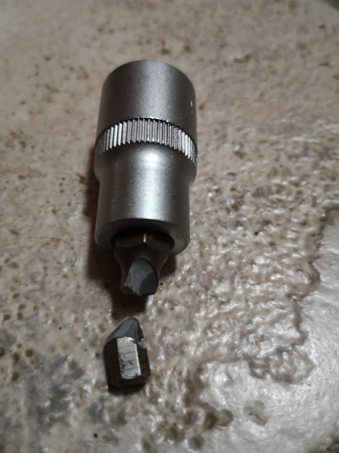

Grüß euch, ich hab mir letztes Jahr beim Zgonc einen Stecknuss Bit Set geleistet.
War nicht hochpreisig, aber auch nicht umsonst.
Mit dem habe ich schon einiges geschraubt, und war eigentlich zufrieden.
Beim demontieren der Bremsscheibe des Watsonian Beiwagen, ist der Imbuss Gr6 einfach zersplittert :shock: wie Glas.
Zum Glück hab ich die Reste recht einfach aus dem Schraubenkopf rausoperieren können.
Das ist passiert bevor ich noch wirklich Kraft eingesetzt habe :cry:
Die Demontage ist mit einer alten Stecknuss dann geglückt.
Gut die hat sich etwas in sich verdreht, aber gebrochen ist sie nicht.
Kann man mit Wärme, die Inbuss etwas zäher machen ?
lg

Ja, das sollte IMHO schon gehn. Wenn der Inbus aus 50CrV4 ist und zerbröselt, ist er wahrscheinlich nur mit max. 200-250° angelassen. Leider gibts bei Vergütungsstahl meist kein Schaudiagramm für die Härte sondern nur für Zugfestigkeit und Bruchdehnung. Ich würd mal auf 450-500° gehen, dann müsste die Härte schon stark abgenommen haben.

Hans, das wuerde ich eher als Haertefehler in den Laden zuruecktragen und reklamieren. Glasharter Bruch mit mattgrauen Flaechen von einem Punkt am Rand weg ist eigentlich ein Anriss vom Rand weil das Material zu sproede ist. Vielleicht lag der Inbus in der Schuette die ins Anlassbad ging und wurde vergessen und ist dann wieder unter die fertig angelassenen Teile geschluepft.

Versuchen kann man das, ohne Erfolgsgarantie. Ich hab beim Schraubentoni recht häufig gespaltene Hazet-Nüsse rumliegen gesehen, Inbuseinsätze sowieso. Nicht umsonst haben die ihre lebenslage Garantie irgendwann drangegeben...

Hans, würdest du die Wärmebehandeln ?
Ich könnte die Einsätze auch alle auspressen.
Alternativ, gebe ich das Set zurück, ich hab den Zgonc angeschrieben, und die bieten eine Lösung an, ohne zu konkretisieren.
Wahrscheinlich eine Gutschrift. Und das obwohl ich keine Rechnung mehr habe. Das ist schon OK :smt023

Noch schlimmer ist es bei den Bohrern. Habe eine neue Satz gekauft. Der 10mm Spital Bohrer zersplittert wie Glas. Zum Glück habe ich noch die guten 40 Jahre alten. Da fliegen die blaue Spänen,das es nur so eine Freude ist. Da wird halt in Indien das Material kopiert, aber bei der Bearbeitung sind sie noch nicht so weit. Sollten halt nicht durch gehärtet werden!

HSS ist immer durchgehärtet. Aber wenn man falsch härtet oder das Material überhitzt, dann werdens spröde oder weich.

Ich hab das Set zurück gebracht, und mein Geld zurück bekommen, das ist OK.
Gekauft 2021 und Rechnung hab ich keine mehr gehabt. Das ist schwer OK vom Zgonc.
Nachdem nicht sicher ist, das man mit der Wärmebehandlung das Problem lösen kann, ist das so sicher am Besten.
Negativ ist, wenn man solchen unbrauchbaren Schrott schon im Werkzeuggeschäft kauft, wo soll man dann sein Werkzeug noch kaufen. :(
Anscheinend gibt's da nur noch Einkäufer die ausschließlich über den Preis einkaufen, und nicht mehr nach werkzeugspezifischen Qualitätsansprüchen.
Ich hab ja kein Problem damit, mehr fürs Werkzeug zu zahlen, wenn man sicher sein kann, das der Preis mit der Qualität gekoppelt ist.
Leider ist das schon lange Zeit entkoppelt :smt009

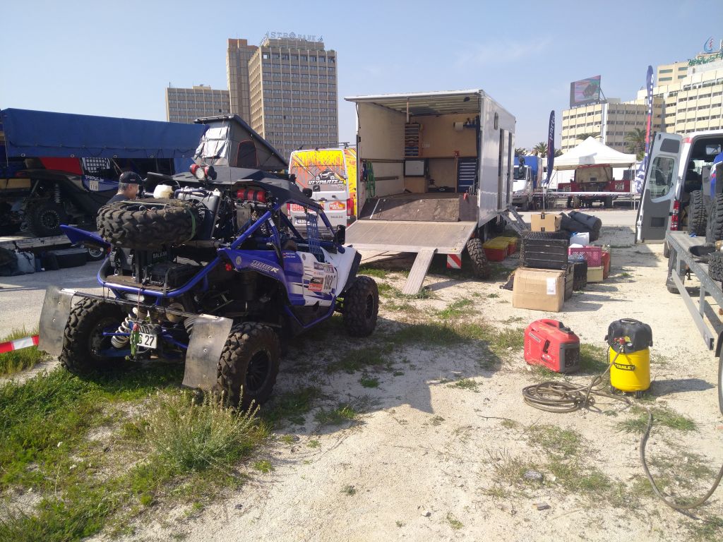

letztes Jahr auf der Fenix hatten wir einen recht wertig gemachten Werkzeugrollwagen von Hundai auf dem Service LKW
sowohl Zangen als auch Schraubenschlüssel taugen nichts, wir haben einiges kaputt bekommen, auch ohne Gewaltanwendung
erstaunlich bei so einem bekannten Namen

Ich möcht garnicht wissen wie viele Firmen konkurs gegangen sind, weil in der Härterei der alte Meister in den Ruhestand gegangen ist, und der Neue kein Interesse an seinem Job hatte...

Genau deswegen kauf' ich ja in Linz beim Kindlinger, das ist zwar im Normalfall ein bissl teurer, hat sich aber bisher auch IMMER bewährt. Zum Thema Preis: bei Inbus-Nüssen hab ich zuletzt bei Gedore zugeschlagen. War nicht viel teurer als das Set vom Zgonc. Dort hab ich zuletzt aber auch mit den Bohrern ein Problem gehabt... Kundenservice ist beim Zgonc aber "TOP", da kann man echt ned schimpfen. Haben mir zuletzt auch einen Satz von diesen weißen Lederhandschuhen, die ich so gern zum WIG-schweißen hab, zurückgenommen, weil eine Naht aufgeplatzt ist, obwohl sichtbar war, dass die schon zum Schweißen verwendet wurden. (Zeigefinger verbrannt...)
