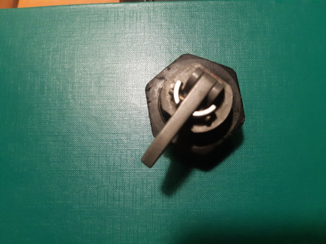

Ist das Schloss für die Rückenlehne im Boot, zu Stauraum abschliessen, das Gewinde ist M33×1,
mein Bobby-Boot ist von Schöne Linie (Jürgen Meyerle Westerheim), suche so eine Mutter oder das ganze Schloss, wenn ich den BMW Typ kennen würde wo das verbaut ist ....

Das müsste ein Schloss für das topcase der K100 sein. Schau mal unter dieser Nummer bei BMW: 51162303024

Alexis_li hat geschrieben:Das müsste ein Schloss für das topcase der K100 sein. Schau mal unter dieser Nummer bei BMW: 51162303024
Scharfes Auge und ist noch lieferbar bei BMW.

Genau, Danke!!!!

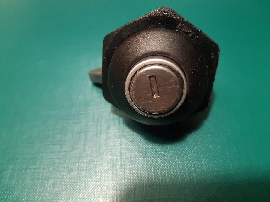

Ich bin mir aber nicht sicher ob da die m33x1 Mutter dabei ist. Die ist laut Katalog separat und nicht mehr lieferbar.
Ich würde einfach eine der Messingmuttern nehmen die man findet wenn man nach "M33x1" googelt.

Laut Ersatzteilkatalog ist die da mit dabei. Ich schaue morgen nochmal nach.

Tatsächlich verkaufen die die Mutter laut ETK getrennt, obwohl das ein Lieferumfang ist.
Da würde ich blöd nachfragen, denn das Einzelschloss hat auch eine andere Nummer.

heut beim BMW Dealer in Winterthur,
die Mutter ist nicht mehr lieferbar, doch eine war noch im Lager für sage und schreibe 19,40 Fr

denke das war so damit die Schliesszylinder reinpassen die sonst auch an der BMW dran waren, die hatten ja schon Gleichschliessung
