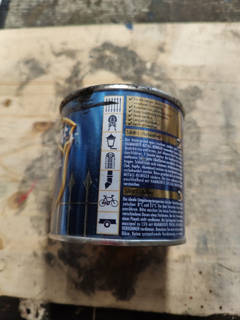

Glaube gelesen zu haben das es um die Verwindung und darauffolgende Risse im Lack geht. Hab mich aber da nicht mehr wirklich drum gekümmert, weil für mich ist das Thema Hammerit abgeschlossen.
Edit: Auf dem Doserl steht nix. Dafür ist für die Analphabeten ein Fahrrad und Anhänger drauf.
Aber nachdem es da 10 Jahre Zeit zumaustrocknen hatte darf es jetzt in den Müll.

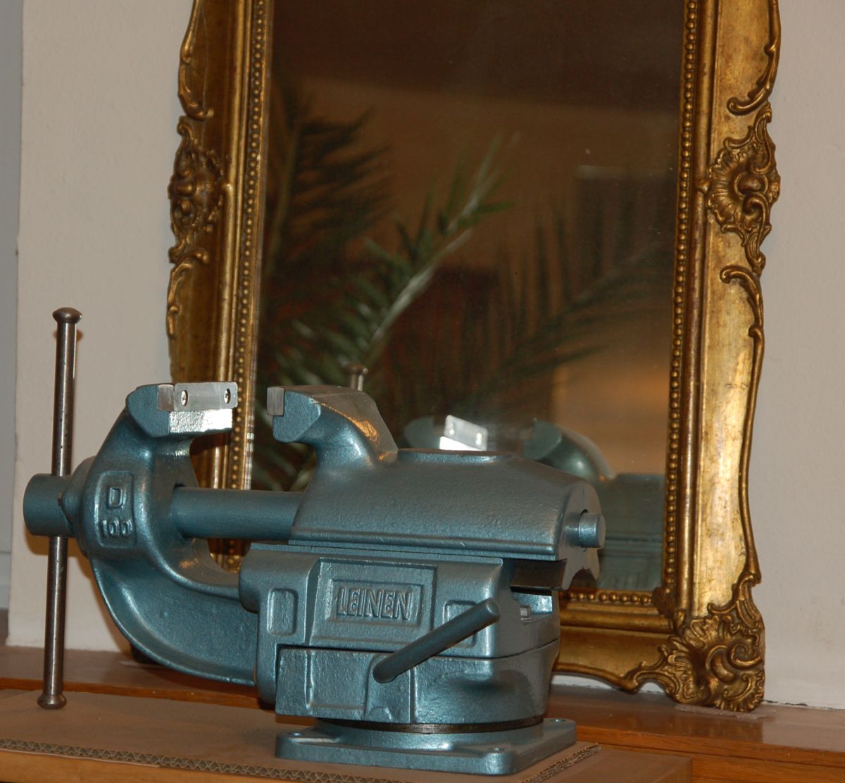

Bei Owatrol steht auch drauf, das man das der Farbe beimischen kann, als quasi Rostvorsorge... ich trau der Werbung für Hammerite nicht...
aber der Hammerschlaglack von denen macht sich wirklich gut auf meinem alten Schraubstock :smt023
