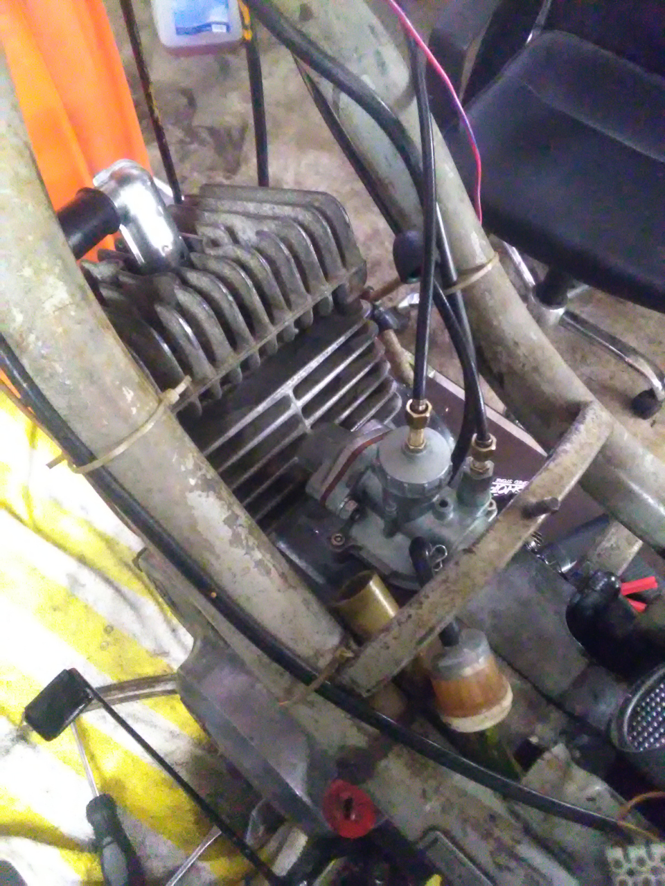

-Vergaser neu und bereits zigmal zerlegt und gereinigt, kontrolliert.
-Sprit ist da.

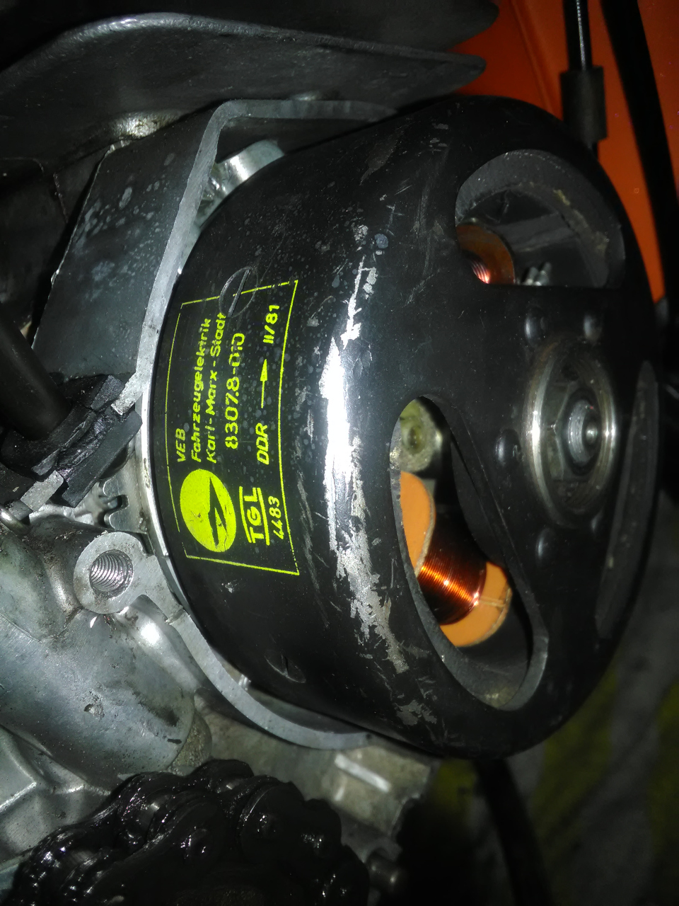

-Zündung perfekt eingestellt (0,4 Kontaktabstand, ZZP 1,5mm vor OT). Alles zigmal wiederholt.
-Polrad ist das richtige

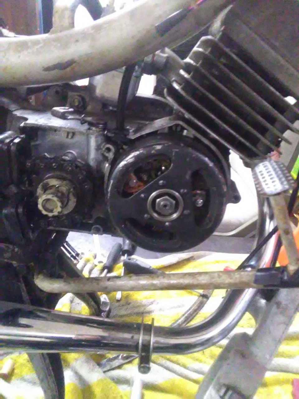

-Zündung haben wir versucht mit Stroboskoplampe zu prüfen. Spannung extern mit 12V Batterie geholt. Leider kommt nur sporadisch mal ein Blitz. ZZP passt aber.

Ich habe auch versucht, den Vergaser abzunehmen und direkt mit Bremsenreiniger zu starten, so von wegen viel zu fett oder so. Nix. Keine einzige Zündung...
Es wurde auch versucht, einen anderen Vergaser einzubauen. Wieder nix.

Dann wird es nicht der Gaser sein. Was macht denn die Zündung wenn Du sie abblitzt während Du den Motor, jetzt eher ohne Sprit, mit dem Akkuschrauber auf der Polrdmutter auf Drehzahl bringst?

schnupfhuhn hat geschrieben:Dann wird es nicht der Gaser sein. Was macht denn die Zündung wenn Du sie abblitzt während Du den Motor, jetzt eher ohne Sprit, mit dem Akkuschrauber auf der Polrdmutter auf Drehzahl bringst?
Hallo.
Gute Frage. Habe ich auch schon dran gedacht, weiß allerdings nicht wie ich eine 17er Nuss auf den Akkuschrauber bekomme. Aber gute Idee. Probiere ich. Beim Kicken jedenfalls kommt nur sporadisch mal ein Blitz aus der Stroboskoplampe. Bin nicht Sicher ob das vielleicht an den 6V der Schwalbe liegt (Strom für die Lampe kommt von externer Batterie).
Ja. Irgendwie denke ich auch das es die Zündung ist. Aber alles ist bereits getauscht, bzw. gemessen.
Schraube in die Nuss, hinten Mutter drauf, Schraube in Akku Schrauber. ;-)
