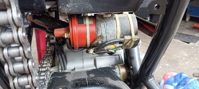

Uns ist da was zündendes zugelaufen.
Der es gebaut hat hat mir etwas dazugesagt aber verstanden habe ich kwasi nichts. Ich meine dass auch von einem Kennfeld gesprochen wurde.
Weil ihm 2x die 330 Ohm Spule abgeraucht ist hat er diese Mimik montiert.

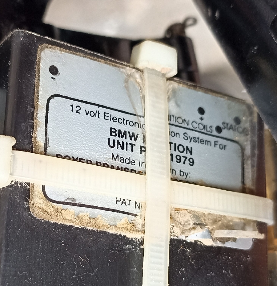

Bei dem schwarzen BMW Kästchen werde ich die Kabelbinder entfernen damit man alles lesen kann.
Ihr könnt ja derweil schon mal hirnen.

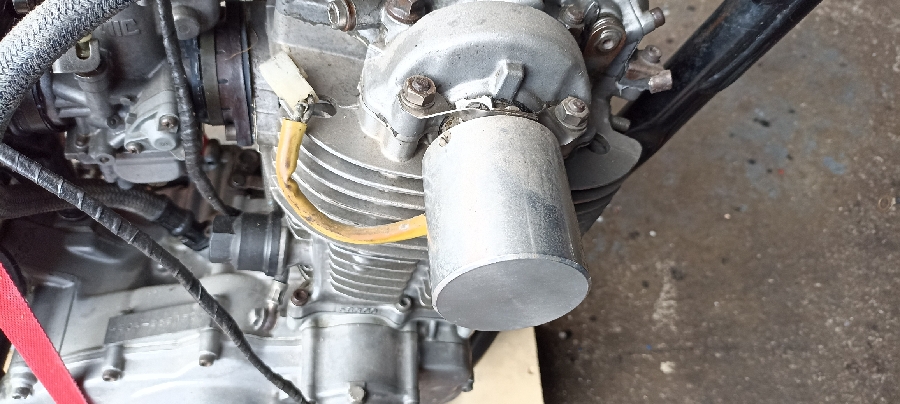

Du wirst den Aluzylinder schon auch noch demontieren müssen bevor man mehr sagen kann... :fiessgrinz:

Beitragvon Zimmi » Mo 17 Jul, 2023 20:20
Könnte es sein, dass die Alu-Dose die berychtigte Hallgeberdose aus den etwas neueren Zweiventil-Boxern ist?
Optisch insgesamt nicht unbedingt der Knaller, diese Basteley...

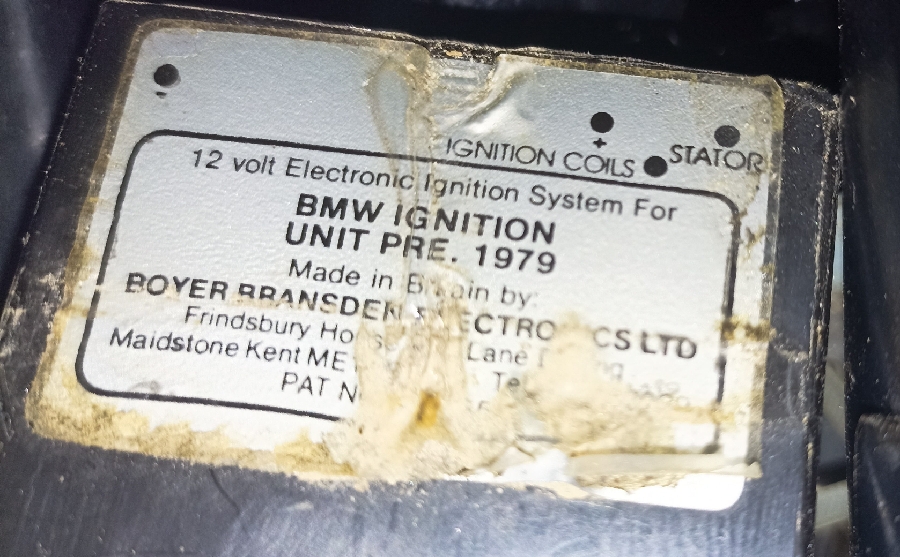

Vermutlich ist es dieses Set
KIT00286.pdf
(66.87 KiB) 164-mal heruntergeladen

Beitragvon Richy » Mo 17 Jul, 2023 21:28
Zimmi hat geschrieben:Könnte es sein, dass die Alu-Dose die berychtigte Hallgeberdose aus den etwas neueren Zweiventil-Boxern ist?
Die Dose muss was Eigenes sein, zumindest der Ansicht von aussen nach. Innen drin kann natürlich der klassische Bosch-Kram sein. Nicht das schlechteste Zeug. Berüchtigt ist eher der Hallgeber der 4-Ventiler, der ist aber ganz anders aufgebaut.

Beitragvon Lederclaus » Mo 17 Jul, 2023 22:20
Die Boyer-Bransden-Zündung funktioniert komplett anders als das BMW-Zeug. Ohne Fliehkraftregler und Hallgeber, dafür mit zwei Induktionsspulen und einem Stör- Rotor mit zwei Magneten. Eigentlich idiotensicher. Die Aludose ist ein Eigenbau, das könnte man auch deutlich kleiner ausführen. Die Zündung ist für die Modelle vor 1979. Eigentlich ungünstig, man sollte das Teil für Modelle bis 77 nehmen, das baut viel kleiner.
Heute sind die Steuergeräte im roten Gehäuse und funktionieren bis ca 6,5 Volt (digital, nicht mehr analog).
Minimaler Primärwiderstand der Zündspule heute (aktuelles Modell) 3,6 Ohm, für das schwarze Kästchen 5 Ohm
Re: Zündanlage von BMW an SR. Experten sind gefragt
Beitragvon sejerlänner jong » Di 18 Jul, 2023 03:40
Jetzt vollständig, aber nicht mehr gut lesbar.
Ich bin gespannt was sich unter der Alubox befindet. Aber derzeit habe ich keine Zeit zum Öffnen.

Re: Zündung von Boyer Brandsen an SR500. Experten sind gefra
Beitragvon Lederclaus » Di 18 Jul, 2023 14:46
ich hab gerade nochmal geschaut. "pre 79" ist die Zündung für die Modelle vor der "Bohnendose", also die bautechnisch kleinste Variante. Für BMW Modelle mit Zündnocken direkt auf der Nockenwelle.
Die anderen Aussagen stimmen. Das ist ein recht altes Steuergehäuse, also mindestens 4,6 Ohm Primärspannung der 12V- Zündspule, 5 Ohm wären besser. (je kleiner der Primärwiderstand der Spule, desto höher die Stromaufnahme der Steuereinheit. Zu hohe Stromaufnahme= Suizid der Steuereinheit. Achtung, NIEMALS die Polung verwechseln!!! Das Ding ist sofort tot!). Diese alten Steuerungen funktionieren bis ca 11,2 Volt. Später wurde das deutlich verbessert (ab ca 2005) und funktioniert auch bei 6,5Volt noch. Sowas fahre ich in meiner Ural und hab es sehr häufig in BMW verbaut. Absolut zuverlässig.
Und ich bin überzeugt, daß man das mit etwas Geschick in einer kleineren Dose unterbringen könnte, die besser vor Beschädigungen durch Vibration und Anstöße geschützt ist.
Du solltest auf jeden Fall genau schauen, wie und ob die Grundeinstellung markiert ist und wo. Kann sein, daß sich das sonst nicht gut reproduzieren läßt, weil nicht für das Modell gedacht.
