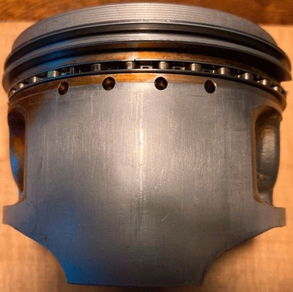

Meine SR500 soll wieder auf die Straße.
3. Übermaß (+0,75) ist fällig.
Ein wenig gebrauchter YAMAHA Kolben mit neuen Ringen wäre verfügbar (ich kenn den Verkäufer).
Abratung?

Ist der Kratzer nur optisch, spürt man den mit dem Fingernagel oder sofort wenn man nur mit dem Finger in die Nähe kommt?
Bei 1 und 2 würde ich neue Ringe kaufen und dem guten Stück eine Chance geben.

Neue Ringe und den Zylinder drauf schleifen lassen, dazu Dichtungen und die ganzen Arbeiten am Motor? Dann macht der Kolben den Bock doch auch nicht mehr Fett...

Wenn der Zslinder
moch nicht auf dem 3.Übermaß geschliffen und gelaufen ist macht es keinen großen Sinn, auch rein rechnerisch, den Zylinder auf den gebrauchten Kolben, bohren und honen zu lassen. ZUmal man nicht weis auf welches Spiel.
Ein Einbauspiel der jeweiöigen Marke wird immer zu klein seinund wirdsich fressen,
da der in Betrieb getemperete gebrauchte zumeist geschrumpft ist, aber seinangeborenes (Aus) Dehnverhalten, da aus Aluminimum, weiter bebehViele wennund abers,kanngut gehn, genauso ein Desaster werden.
Warum die Arbeit zweimal machen und einen kapitalen Motorschaden riskieren.
Feine Gusskolben, z.B. Protec kosten nicht die Welt, gute Wössner Kolben auf Ebaymanchmal unter 200 Euro, wichtiger wär mir die Winkligkeit der Planflächen und eine Zugankerverstärkung.

Ok, Ok, Ihr habt mich überzeugt :floet:
Zugverstärkung (3x) hat der Zylinder schon.
Planen laß ich prüfen, und würde dann auch gemacht (Kopf und Zylinder).
