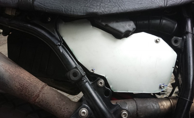

Beitragvon Straßenschrauber » Fr 01 Sep, 2023 17:51
So geht's auch.
Endlich war das uralte 2022er MacBook mal zu was nütze:
Innen hab ich Schaumstoff aufgeklebt.
Das Ansauggeräusch wird gut gedämpft, obwohl der Deckel - mit Absicht - nicht perfekt dichtet.
Beiträge: 8540

Beitragvon Straßenschrauber » Sa 02 Sep, 2023 21:00
Fährt sich sehr gut. Geht etwas besser als mit dem regulären Deckel, aber weniger gut als ganz ohne Deckel.
Benzinverbrauch so wie immer, Ansauggeräusch gerade so noch erträglich.
Ich versuch's nächste Woche mit einem ungeölten TwinFoam-Schaumfilter, der K&N kommt raus.
