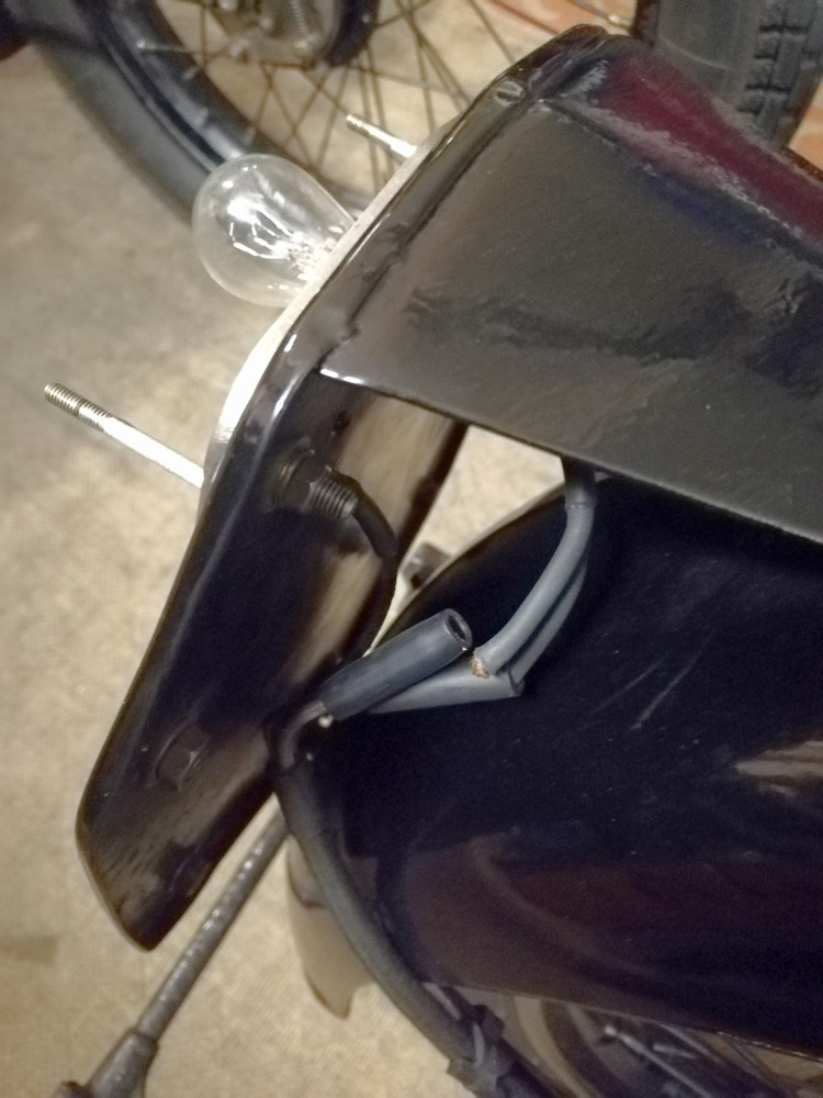

Beitragvon Jonas » Fr 13 Okt, 2023 14:07
Straßenschrauber hat geschrieben:Immer noch such ich Rat zum Schutz der Steckverbinder im Kabelbaum vor Vibrationen.
Unsere Mopeds trennen zwar ein paar Jahrzehnte, aber nach wie vor gilt es, frei schwingende Kabel zu vermeiden. Wusste schon Hertweck. Hab ich letztens an der Enfield erfahren. Dicke, schwere Stecker, frei schwingend, nirgendwo fixiert.
Beiträge: 2379
Re: Anratung Japanstecker im Kabelbaum
Beitragvon fleisspelz » Fr 13 Okt, 2023 14:25
Ich ziehe an solchen Stellen gerne eine Spiralfeder als Schutz über die Kabel
