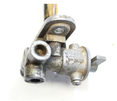

ich hab Grund zur Annahme dass dieser Mikuni-Benzinhahn aufgrund seiner kurzen Bauform auf meinen Tenere-Tank passt. Gut identifizierbar anhand der runden Form und dem symmetrischen Griff ...
Benzinhahn Mikuni KTM 640 Duke LC4 620.jpg.png (232.13 KiB) 5947-mal betrachtet
Benzinhahn2 Mikuni KTM 640 Duke LC4 620.jpg.png (147.87 KiB) 5945-mal betrachtet
In der Anzeige steht KTM 640 Duke LC4 620. Bilder zeigen MIKUNI-Stempelung. Bilderrecherche weist auf Baujahr um 1996 hin.
Kann mir wer an einem der genannten Moppeds den Abstand der Befestigungsschrauben (Mitte-Mitte) nachmessen und mitteilen ob es den Hahn dorten für die linke UND rechte Seite gibt, und welches Modell das genau ist (Baujahr, Modellbezeichnung)?
Das wär super!
Danke!

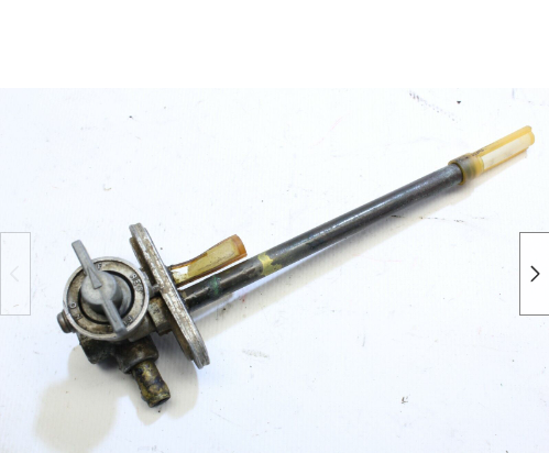

Willy der deinige ist aber mindestens doppelt so hoch wie der vom Ausgangspost. Ich vermute da geht es um begrenzten Bauraum.

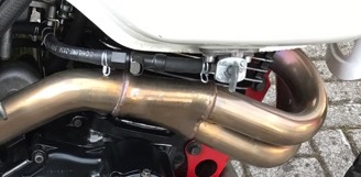

Genau, vor allem rechts wegen dem Auspuffkrümmer:
Siehe https://www.xt-foren.de/xt-phpbb/viewto ... 3&t=155460
1VJ-Hähne sind Mist weil kurzer Hebel und sehr schwergängig wenn sie älter werden (Kegelsystem).

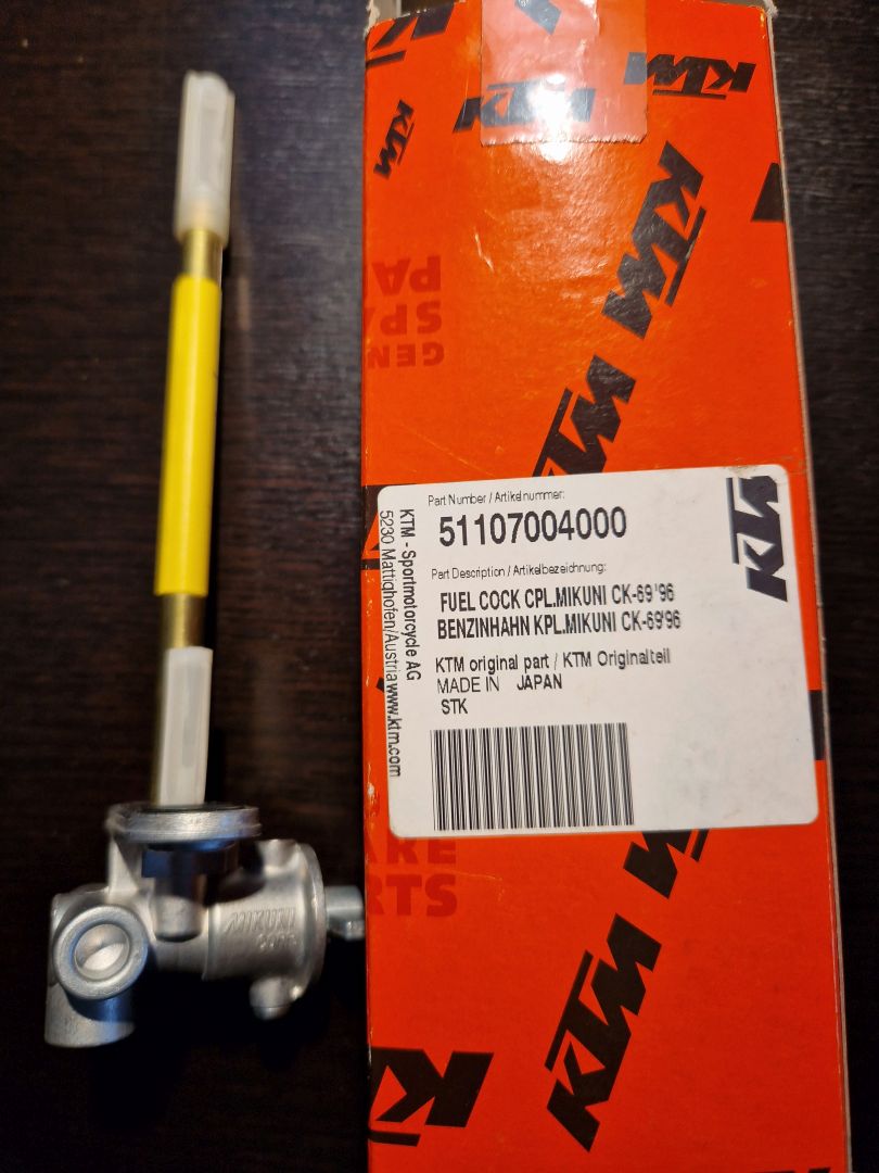

Lochabstand 34 mm
war in sehr vielen LC4s verbaut, z.b. LC4 640 ADVENTURE 2003
Zu empfehlen sind die nur bedingt, die haben innen einen drehbaren Plastikkonus mit Löchern als Verteilelement, und wenn nur das kleinste harte Staubkörndl zwischen den Kunststoff und der korrespondierenden Alufläche kommt macht das einen Kratzer, durch den der Treibstoff durchsickert.
Also bei mir sind ALLE ganz leicht undicht, 1 Tropferl pro 5 oder 10 Minuten oder so, wenn die Mopette länger steht zieh ich den Benzinschlauch ab und stoppel ihn zu.
z.B. ist der am Foto ein Reklamationsteil, das wieder nach 2 Wochen schon undicht war.
Orginal Repsatz gibts meines Wissens nach nicht, nur die Dichtung zum Tank hin: 58307106100

Das scheint mir ein unlösbare Problem zu sein-ausgelöst durch einen Krümmer der im wahrsten Sinne des Wortes "brandgefährlich" ist.
Und wenn ich dann noch die Kunstoff-Schnellkupplung 1cm überm Krümmer seh-weia.....
Und das hat bis dato gehalten? :gruebel:
