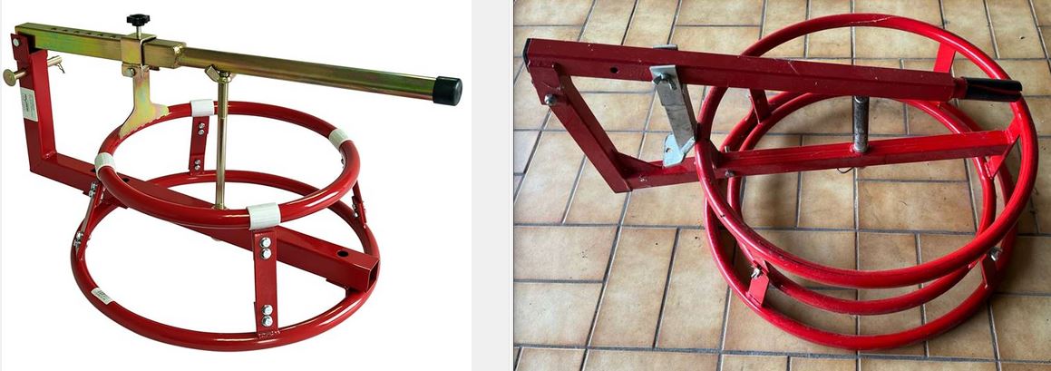

Hey,
das wär sehr günstig, schaut aber auch sehr simpel aus:
https://www.willhaben.at/iad/kaufen-und ... 740767723/
Nur eine Verstellmöglichkeit (= 2 Positionen für Hebel/Abdrücker) und scheint falsch zusammengebaut (Position Abdrücker).
Würde es für 16 bis 21 Zoll verwenden wollen.
Das billige aus Amazonien hat da wesentlich mehr Positioniermöglichkeiten, und eine Fixiermöglichkeit fürs Rad (Flügelmutter/Gewinde):
https://www.amazon.de/Motorrad-Reifenmo ... B00P2KTG62
Was meint ihr?
Hier der Direktvergleich, rechts das Teil von Willhaben auf Fliesenboden:

Das geht bestimmt, vielleicht muss man ein bisserl dran basteln. Wenn mans auf Tischhöhe befestigt, ist das recht komfortabel, am Boden und unbefestigt, bevorzuge ich ganz normale Montiereisen. Ob das Gerät für Moussemontage was bringt, kann ich mangels Erfahrung nicht sagen.

15 Euro mit Standort Graz, da gäbe es für mich gar keine Frage was ich zuerst probieren würde.

Tischmontage wäre kein Problem, Grund sind viele Reifen und kalte Werkstatt. Bisher bin ich auch ohne ausgekommen, das wäre halt sozusagen eine dritte Hand ... Mousse brauch ich nicht, schlauchlos auch ned.

Das vom grossen Fluss hab ich in Gebrauch.
Zum Abdrücken von Motorradreifen geht's....is aber ziemlich wackelig und etwas klapprig.

Habe das Gleiche; mit Modifikationen
und einem Teppich als Unterlage ist es
ganz hilfreich.

das auf dem Fliesenboden hat den Felgen-Auflagering doppelt. Somit kann dieser umgedreht werden und du hast zwei verschiedene Felgen-Durchmesser. Auch der Zentrierdorn lässt sich umdrehen.
Siehe seitliche Flügelmuttern und Splint unterhalb Dorn. Der Hebel ist dann natürlich auch umsteckbar und einstellbar.
Reifen eine Nacht in der guten Stube lagern hilft enorm beim Aufziehen in kalter Werkstatt. Aber ich denke da erzähl ich dir nix Neues.

Für 15€ kann man aber jetzt auch nicht viel falsch machen und das als Grundlage nehmen. Verbesserungen gibt es sicher immer, aber um mal eben einen Reifen aufzuziehen!? Wenn es das kann? Allerdings muss man sich auch immer fragen, wenn es denn taugt, warum verkaufen es die Leute dann?

ich hab auch so ein Gestell, wie rechts zu sehen ist
es macht sich gut bei der Mousse Montage
und beim Reifenwulst über denn Felgen- Hump drücken
für normale Reifen hat es keine Vorteile

Bin da relativ zufrieden damit, allerdings müsste man sie eigentlich am Boden festschrauben, bei einigen Reifen ist es sonst schwer, das Gerät zu halten. (Steht ja extra drauf "nicht für Hard-Enduro-Reifen", aber den Mitas E07+ habe ich z.B. damit montiert).
Ich hab mir das Ding hauptsächlich für Schlauchlos-Felgen geholt, die Reifendienste gingen mir nurnoch auf den Sack. Für Schlauchfelgen nehme ich es als Unterlage und zum Rausdrücken der Reifen aus dem Felgenbett, so ähnlich, wie das Ding, was Andreas sich holen will. Allein das ist schon eine ziemliche Erleichterung!

Es ist meins. Schon geholt. Verkauft wurde es weil keine KTM mehr im Haus ist.

Wir haben das max2h und haben es wieder weggestellt.
Wir sind nämlich nicht dahintergekommen, wie die das machen, dass es im Video so gut funktioniert. :roll:
Um es wirklich benutzen zu können, müsste man es mit Schwerlastdübel auf den Boden spaxen.
Wäre im Prinzip möglich, aber die Idee war eigentlich, das Ding nach Benutzung wieder wegzustellen. Wenn es aber fest verschraubt ist, ist es (bei uns) 363 Tage im Weg oder die Rüstzeit ist wesentlich länger als das eigentliche Reifenmontieren. :omg:

Montagepaste??

und wenn du es auf ne Schaltafel schraubst? Da stehst du dann ja drauf und nach Arbeitsende stellst du das Ding senkrecht irgendwo in die Ecke

Bei jedem Versuch gefühlt ein halber Eimer... :roll:
Dreckbratze hat geschrieben:und wenn du es auf ne Schaltafel schraubst? Da stehst du dann ja drauf und nach Arbeitsende stellst du das Ding senkrecht irgendwo in die Ecke
Die freien Irgendwo-Ecken sind mittlerweile verdammt rar bei uns... :omg:
