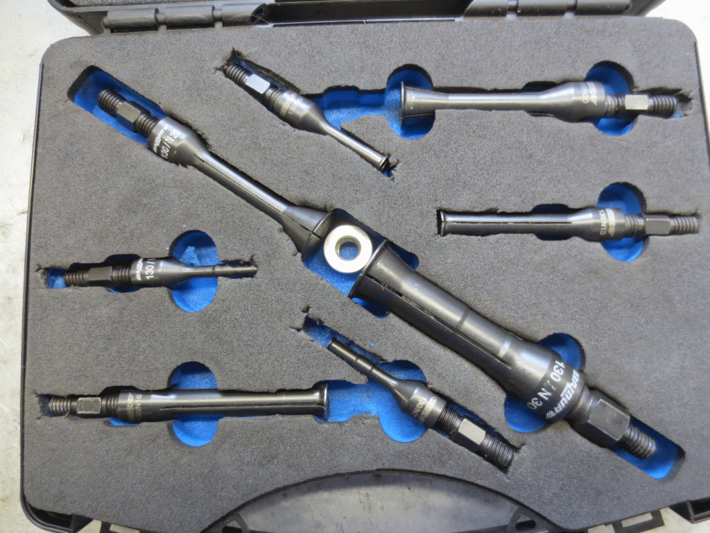

Wenn, dann mit einem Innenauszieher in passender Größe. Oben einen Gleithammer drauf oder für eine gute Platzierung einer Gegenstütze sorgen. Bei dem unteren Lager ist nur minimal Platz zum greifen, da braucht es einen schlanken und "robusten" Abzieher mit dünn geschliffener Greifklinge. Die meist günstig angebotenen Teile taugen da nicht für https://www.ebay.de/itm/225895023468? Ich habe eine Satz von Gedore, halte ich aber für den einmalige Gebrauch für übertrieben.
Der Andreas hatte vor vielen Jahren mal diesen Link zu einem Eigenbauteil gesetzt http://www.jeep-community.de/showthread.php?t=2316 Ob es taugt weiss ich aber nicht.
Hier noch der Link zum Bucheli-Projekt https://motorang.com/bucheli-projekt/werkzeuge.htm
Gruss
SR oldman

Ich hab neulich aus einem beschädigten Gehäuse die Lager ausgebaut. Nimm gleich die richtig amtlichen Auszieher, denn vernudelte Nadelhülsen ziehen sich noch schlechter raus. Die sitzen richtig fest drin. Und Einpresswerkzeug muss man auch bauen.

Die beiden unteren Nadellager gehen am besten mit einem entsprechenden Innenauszieher raus. Sollte das Lager bereits zerfallen sein, kann man den verbleibenden Außenkäfig mit einem Meissel, Schraubenzieher oder Minifräser spalten und die Reste mit einer Spitzzange rausholen.

..du kannst auch einfach bis Weihnachten warten und ich bring Auszieher wie oben gezeigt mit...
