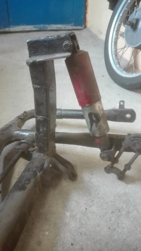

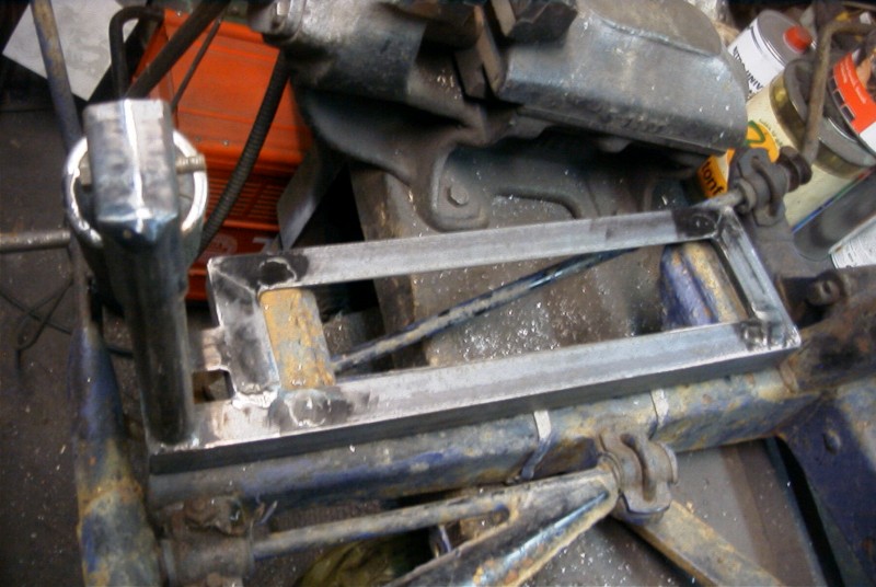

Die folgenden Bilder gehören zusammen, die Haltekonsole verschraubt sich am Beiwagenrahmen
Beim Velorex ist der "Turm" aus Blechen geschweißt und daher biegesteifer - bis ihn der Rost erlegt. ich würde da nicht am Material sparen.
