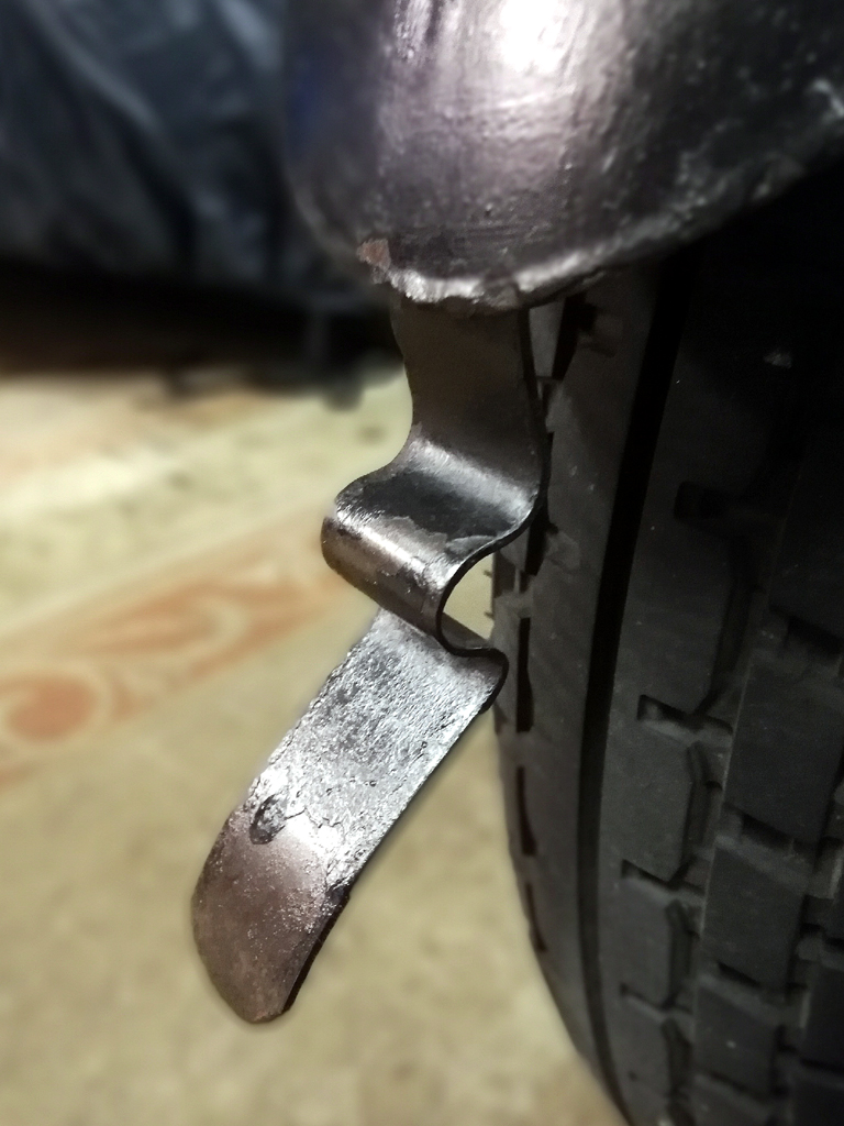

Hallo Leute,
Der Hauptständer meiner Enfield wird zwar durch eine Feder oben gehalten, schlägt aber trotzdem herum, wenn die Straße etwas holperig wird. Der Starrahmen macht´s nicht besser, und die Feder wird auch schon ein paar Jahre auf dem Buckel haben.
Ich hab diverse Konstruktionen ausprobiert, die aber alle letztlich nicht befriedigend waren. Daher möchte ich mir nun so ein Halteblech wie es die Terrot hat basteln. Ca. 2 mm Dicke, 25 mm Breite.
Frage: Welches Material nehme ich da? Federn muss es, aber auch mit meinen Heimmitteln form- und bearbeitbar. :gruebel:

C75 Federstahlblech. Ungehärtet formen, härten und in Öl abschrecken, blankschleifen und auf blau anlassen. Sollte gut gehn.
Beiträge: 18366
Re: Materialfrage "Halteblech Hauptständer"
Beitragvon schnupfhuhn » Sa 07 Sep, 2024 19:24
Ich würde es warm über ein Stück Stahlronde biegen, zwecks einfache Formung. Ansonsten wie der Hans es sagt...

Ich werd es dann mal mit C75 Federstahlblech versuchen, wie von Euch beschrieben, besten Dank!
