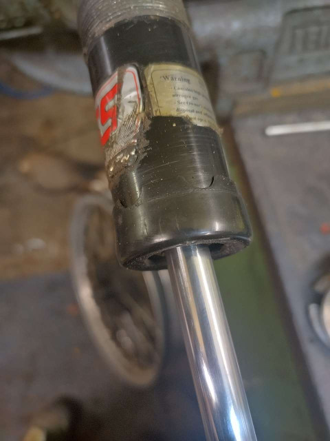

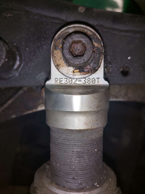

Beitragvon Richy » So 29 Sep, 2024 21:34
Hab jetzt nur folgende zwei Bilder gefunden, den hinteren hatte ich letztens mal geputzt, um ihn mir mal genauer anzuschauen. Alles gängig, kein Gammel (außer an den hinteren Federn unten ein wenig Rost). Immer schön mit Fluidfilm eingejaucht vor dem Winter.
Vom Vorderen hab ich leider kein Bild, wo man die Nummer sieht. Hole ich nach.

Beitragvon Straßenschrauber » So 29 Sep, 2024 21:48
Sieht ziemlich verranzt aus.

Straßenschrauber hat geschrieben:Sieht ziemlich verranzt aus.
Ja, nun, Wintermopped. Wenn man die Dämpfer putzt, sieht man ihnen bis auf die Federn den Winter nicht an.

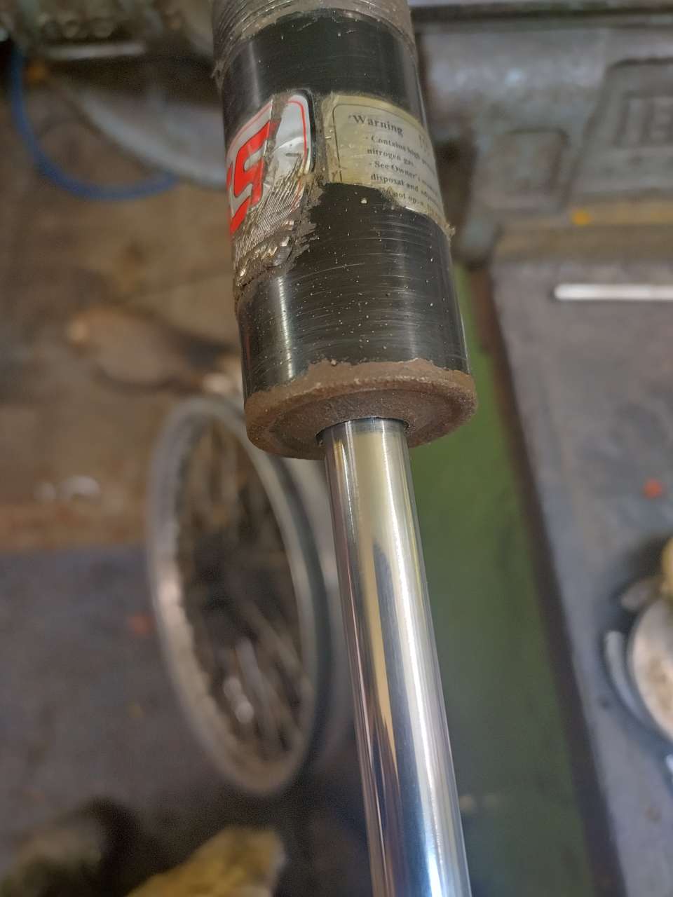

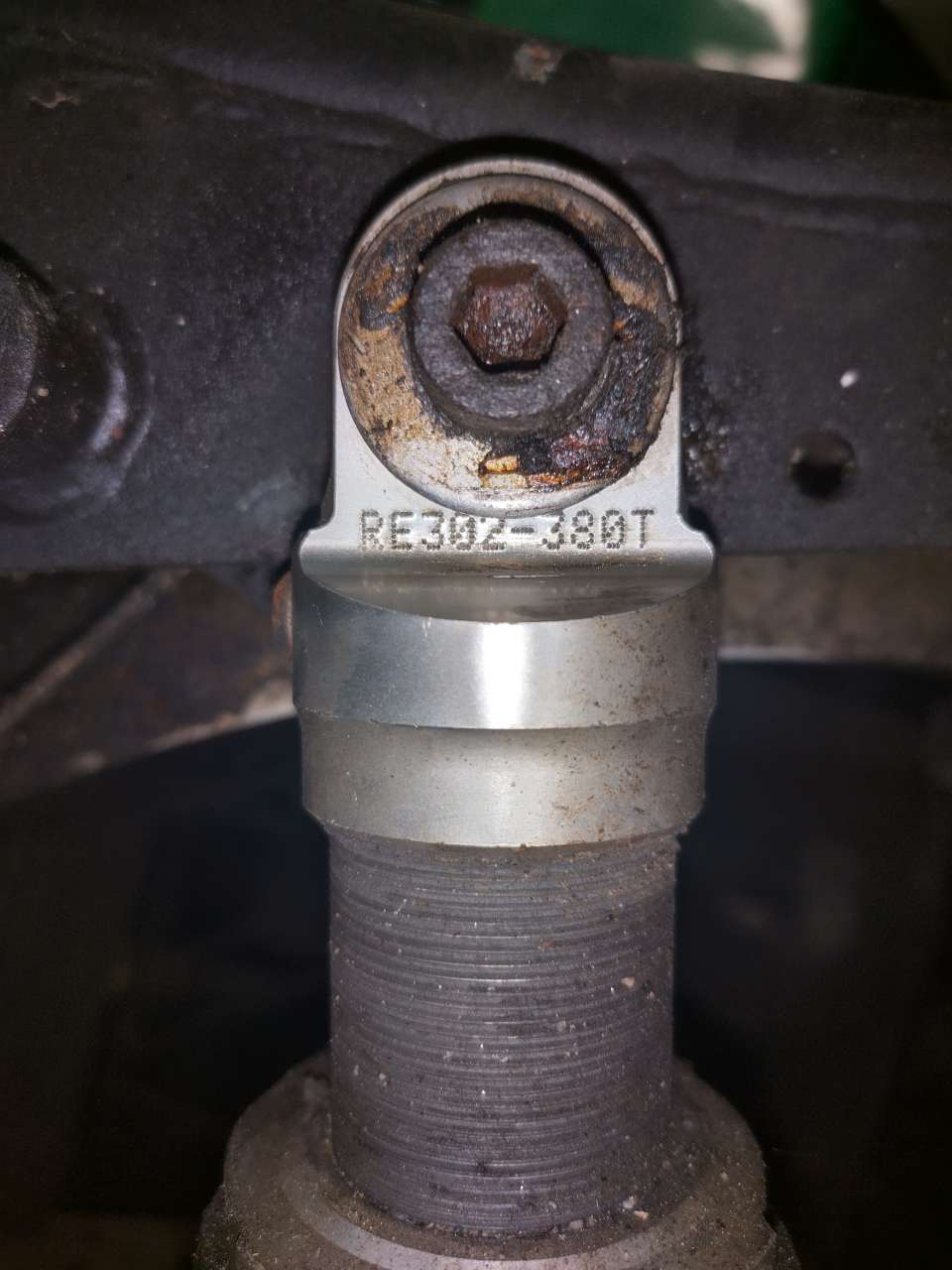

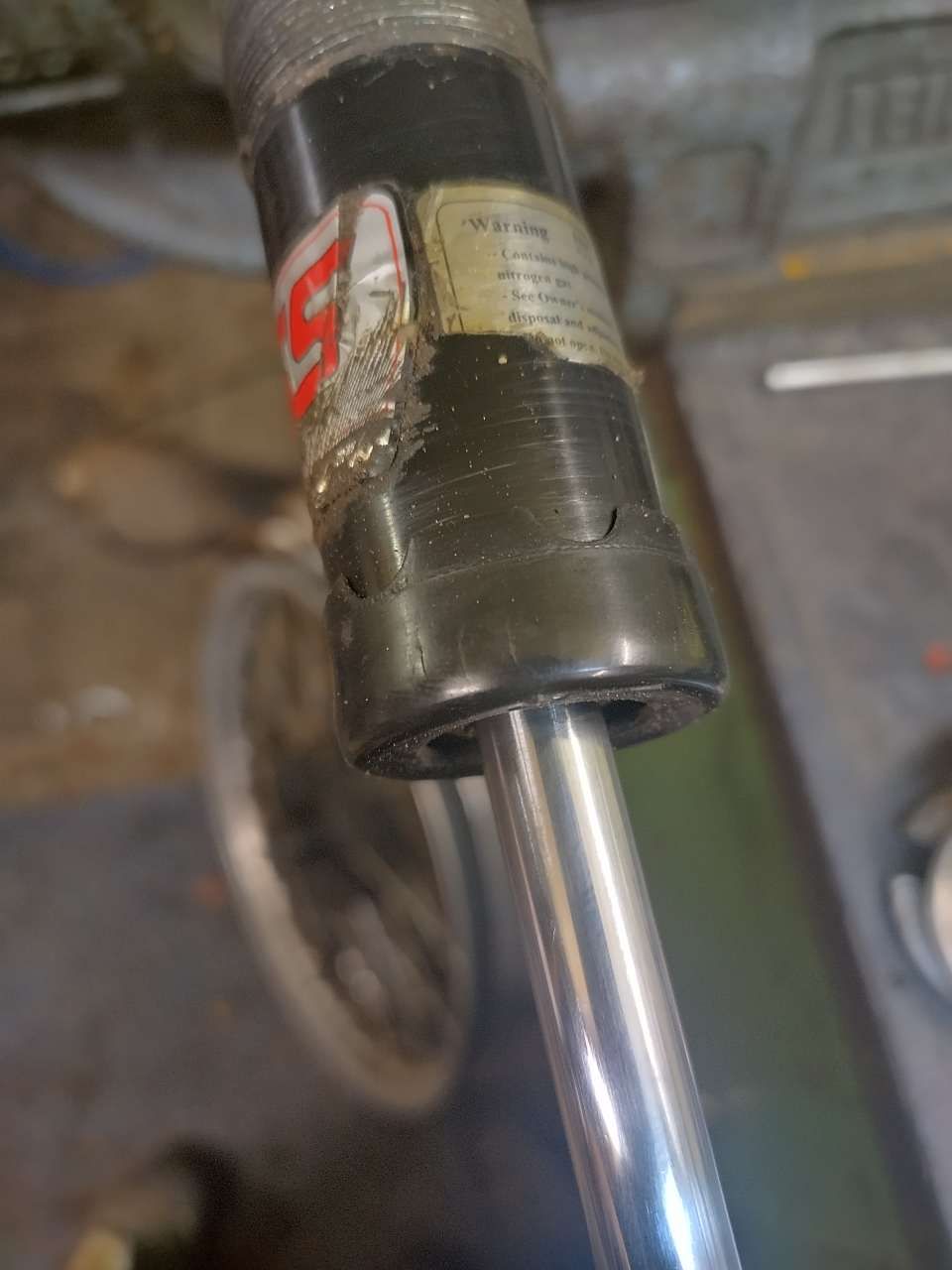

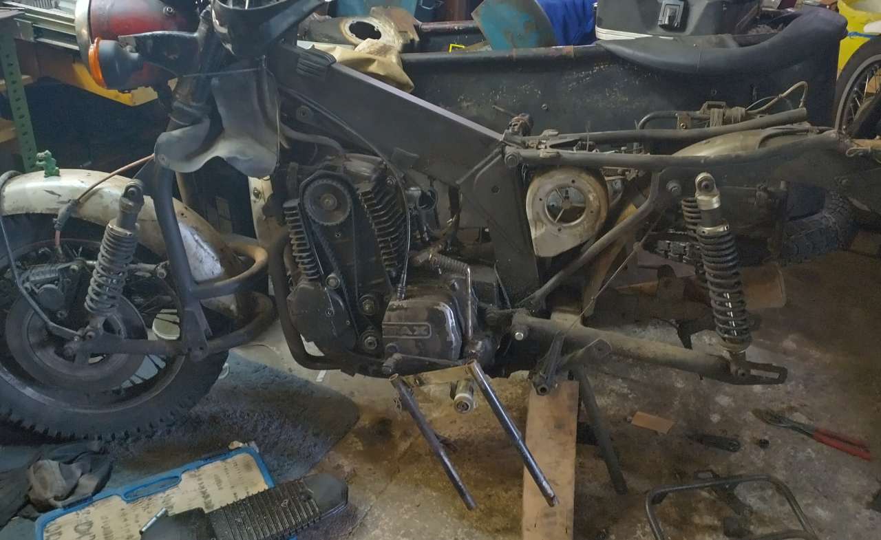

Beitragvon Richy » Mo 30 Sep, 2024 21:29
Also, hab die Dinger mal heute ausgebaut und zerlegt.
2 sind komplett tot (=leer), natürlich einer vorn und einer hinten.
Ein weiterer von hinten hat noch Dämpfungswirkung, leckt aber bereits, das wird nicht mehr lange dauern, bis der leer ist.
Der letzte ist noch dicht und dämpft gut.
Vorne sind RE302-340 verbaut, also 340mm Länge. Damit sind die Dämpfer vom Justus raus, die Kiste ist eh schon zu tief.
Mit "Rostfrei" ist es leider auch nicht so weit her. Es gab eine Kunststoffkappe, die ich immer für eine Mutter gehalten hab:
Drunter hat es fröhlich gegammelt:
Die Dämpfer sind vermutlich vorne am Stoßdämpferauge verschraubt, nur weiß ich nicht, wie man das Rohr zerstörungsfrei packen kann. Vermutlich wird das Gewinde verklebt sein. Es kann auch sein, dass die rostige Kante nur gebördelt ist, auf einigen yt-Videos sieht das so aus. (aber über diesen Dämpfertyp hab ich nichts gefunden, einige yss-Dämpfer sind offenbar so). Natürlich ist das nur graue Theorie ohne die notwendigen Ersatzteile.
Die Kolbenstangen sehen alle prima aus.
Na ma schauen, was sich ergibt...
Edit: Faltenbälge passen nur über 2 der Dämpfer, hinten links und vorne rechts. Sonst ist entweder die Zugstrebe für die Bremse oder die Kette im Weg. Schutzhülsen wie an der ES wären eine Idee...
