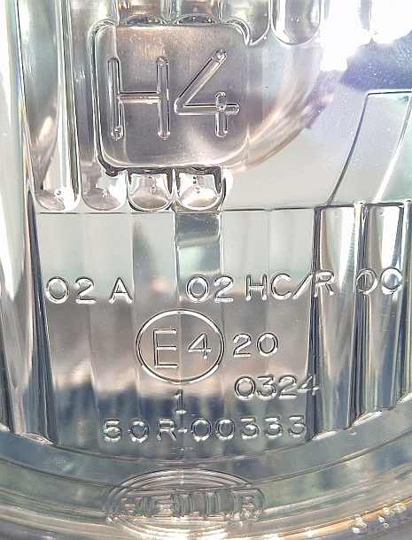

Für 7 Zoll gibt es von Hella einen Scheinwerfereinsatz, der gut zur LED passt.
Wir sind im MZ-Forumgerade dran, diesen Scheinwerfereinsatz in die Philips-Kompatibilitätsliste zu bekommen.
Weil viele von uns 7 Zoll haben, wollte ich euch gern informieren.
Die Trabbi- und LadaForen haben den Scheinwerfereinsatz, durch Mühe und Beziehungen, schon in die Liste bekommen.

Hella Scheinwerfereinsatz:
https://cat.hella.com/web/public/hella/de/$catalogue/2/$product/1A6%2B002%2B395-071_88/datasheet.xhtml

Wenn vorn 50R 00333 (für Motorräder geprüft)
und E4 1 (Prüfnummer steht auch auf Scheinwerfer, der bei von Philips für Trabbi 601 in der Kombatibilitätsliste freigegeben wurde)
dann
ist er nah dran und hat gute Chancen von Philips freigegeben zu werden.
Für völlige Sorgenfreiheit im Versicherungsfall kann man warten, bis das passiert ist.
Für mehr Sehen und Gesehen werden, kann man einfach reinbauen und im Versicherungsfall vor dem Gutachter die Birne zurückbauen.
Noch besser man fährt umsichtig und hat Glück.
Wer kann schon schnell alles zurückbauen, was optimiert wurde. :super:
