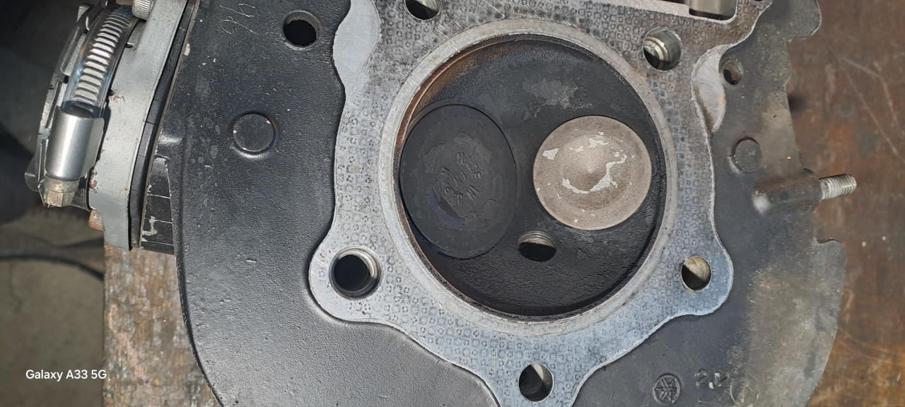

da sich in der vergangenen Saison der ein oder andere Mitfahrer über blaue Wölkchen, verbunden mit Ölgestank aus dem Auspuff meiner XT beschwert hat, habe ich jetzt mal den Motor geöffnet. Ich wollte den Zylinderkopf sowieso neu lackieren, deshalb ist der Aufwand ja vertretbar.
Den Motor fahre ich seit ca. 5000km, davor wurde vom VB der Zylinder ausgeschliffen auf das 1. Übermaß. Da ich die XT komplett auseinander hatte, habe ich auch den Motor aufgemacht, neue Ventile, Nockenwelle, Kipphebel, und einen 48T Deckel montiert. Das sieht alles noch sehr schön aus.
Ventilschäfte hatte ich auch geprüft, durch längs/quer wackeln. Dabei habe ich keine Auffälligkeiten entdeckt.
Die Ventilschaftdichtungen sind die billigen von Kedo ...
Ölverbrauch liegt bei ca. 0,3l/1000km.
Nun habe ich den Verdacht, dass das Bläuen von den Ventilschaftdichtungen verursacht wird. Aber ich kann nicht ausschließen, dass evtl. die Ringe auch damit zu tun haben. Deshalb habe ich mal ein paar Fotos gemacht, vielleicht kann ja jemand erkennen ob alles ok ist, oder Ringe tauschen (mit Durchhonen) sinnvoll wäre. Zusätzlich zum Erneuern der Ventilschaftdichtungen, durch originale.
Der Kreuzschliff ist noch schön zu sehen, nur an der vorderen und hinteren Zylinderwand ist er schon deutlich reduziert.
Viele Grüße
Martin

So sehen die Kolbenböden meiner MZten ja nicht aus :roll:
Ventile sind dicht? Einlaß komplett schwarz, Auslaß ganz weiß?
Was sagen denn die Profis?

Ich tippe auf falsch montierten (Enden überlappt) oder am Ende abgebrochenen Ölabstreif-Spannring. Eventuell noch ein falschrum montierter zweiter Ring. Das ist ein Minutenring, der bei Falschrum Öl pumpt. Für Schaftdichtungen ist das zu viel Kohle, 0,3/1000 ist IMHO auch zu viel.

Eine Seite vom Kolbenboden dick verkrustet, gegenüber Blitzeblank, das hat nicht direkt was mit den Schaftdichtungen zu tun.
Da hilft wohl nur Zylinder ziehen.

Ich tippe (unter Anderem) auf die Ventilschaftdichtung am Einlaß.
Es heißt immer "nur originale Ventilschaftdichtungen bei diesem Motor", da könnte was dran sein.
Auf der XT600 jedenfalls war eine der Dichtungen (wahrscheinlich eine etwas weniger teure aus dem Zubehör) quer durchgerissen.

Boah, schaut aus wie bei meiner SP370 bevor wir den Ölabstreifer gestreckt haben damals und die Schaftdichtungen ersetzten...nur lag der Verbrauch bei mir schon bei fast 1l/ 1000.
Es hat eine Zeit lang geholfen kam aber wieder. Erst ein neuer Abstreifer hat des Ganze dann beruhigt.

Guten Morgen,
es liegen erste Erkenntnisse vor.
Ringstöße lagen so lala, Ring 1 auf 11 Uhr, Ring 2 auf halb 6, und der Ölabstrifring auf 4, allerdings beide Ringe.
Ringnutspiel bei 1 0,06, bei 2 0,05.
Kolben und Zylinder nach der Anleitung von Oldman gemessen:
Kolben 87,17
Zyl. oben 87,25
mitte 87,26
unten 87,26
Ringstoßspiel 1: 0,45-0,5
2: 0,45
Ölabstreifringe: 0,75 / 0,7
resultierend daraus liegt das Kolbenspiel bei 0,09mm.
Der Ölabstreifer macht einen recht schlappen Eindruck, ich vermute dass dieser der Verursacher der Ölerei war. Die Feder war korrekt eingebaut.
Spannring war korrekt montiert, die anderen Ringe auch.
Insgeamt alles noch "in spec", aber auch recht weit auf der verschlissenen Seite.
Deshalb geht der Zylinder zum Scheuerlein, und bekommt einen schönen neuen Gusskolben mit Beschichtung. Hoffentlich dauert das nicht so lange ...
Gemessen wurde der Kolben außen mit kalibiertem Mikrometer, das ergab den selben Messwert wie mit dem Mahr Messschieber. Innen mit Eigenbau-Innenmessschraube, die dann wiederum mit dem Mikrometer gemessen wurde.
