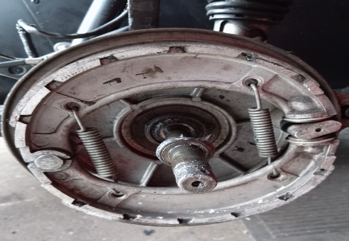

Hallo
Ich möchte der Trommelbremse am Beiwagen, vom Ömmes , neue Bremsbacken gönnen. Aber ich weiß nicht was verbaut wurde.
Der BW Rahmen ist von ein IZH. Die Bremse auch? Oder ist das aus russischer Produktion?
Trommeldurchmesser 190 mm
Backenbreite vergessen zu messen.
Danke für zielführende Hinweise

Das Foto ist gestaucht. Vielleicht kannst Du beim Verkleinern das Größenverhältnis beibehalten, damit man es besser beurteilen kann.

Gibt's an der Ankerplatte oder den Backen Gussmarken?
Dnepr oder Ural ist es nicht...

I erkenn nix...

Die Nabe ist mir gestern aufgefallen,
markant mit den vielen Rippen.
Zeig die auch mal.
Klaus

Ich sag Ish. Mit dem Teller und der Ausnehmungen am Belagträger.

Beitragvon sejerlänner jong » Mi 12 Mär, 2025 22:04
Morgen gibt's bessere Bilder, auch von der Ankerplatte.
Vielleicht ist's M72.
Gute Nacht

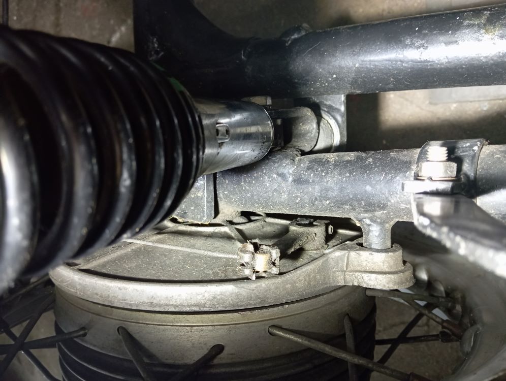

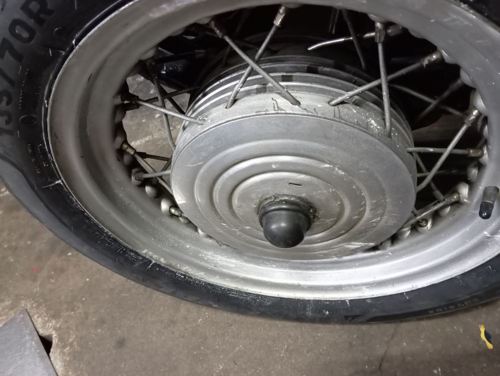

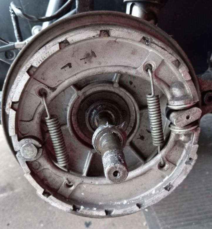

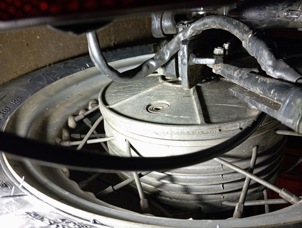

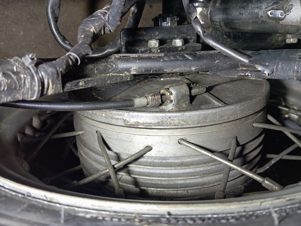

Beitragvon sejerlänner jong » Do 13 Mär, 2025 06:04
Jetzt gibt es mehr Bilder.
Der Uwe wird es erkannt haben.
Beiträge: 3671
Re: Welche Trommelbremse am Beiwagen ist das?
Beitragvon Nanno » Do 13 Mär, 2025 07:22
Definitiv Izh.
Beiträge: 20476

Beitragvon Gustav » Do 13 Mär, 2025 10:24
Hallo Karsten,
ist IZH. Belagbreite 30mm, Belaglänge 200mm.
Gustav
