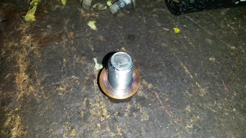

Jonas hat geschrieben:Bei Mike haben wir behirnt, dass eine Ölablassschraube mit Magnet ........Schraube M8 und ein starker Neodym-Magnet mit Loctite 648 eingeklebt...........
moin
Gevatter HiHa hat mich mal gelehrt, daß ein Neodym bei 80°C aufgibt
für solche Anwendungen gibt es hitzefeste Samarit Magnete
https://magsy.eu/25029-samarit-magnete-smco/
die machen sich auch bei Suzuki DR Motoren recht gut
Beiträge: 5132
Beitragvon Jonas » Mo 29 Jun, 2026 22:55
Ja, darauf hat mich das schnupfhuhn auch hingewiesen und mein Experiment hat es bestätigt, siehe letzte Seite ca. in der Mitte der Beiträge.
Ich hab mir ´nen entsprechenden Samarit-Magnet besorgt, bin aber noch nicht dazu gekommen, ´ne neue Ölablassschraube zu bauen. Auch bin ich mir noch unsicher, ob ich die direkt ins Alu des Motorgehäuses setze (ist nur 7 mm dick an der Stelle) oder z. B. eine dickere Schraube ins Gehäuse einklebe und da dann die Ölablassschraube rein schraube. :gruebel: Mal gukn.
