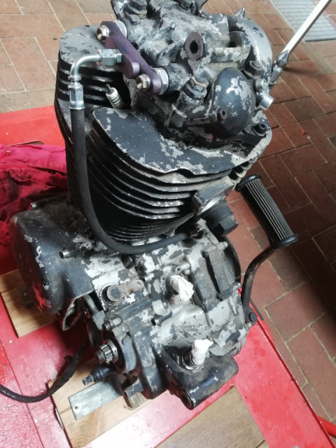

Moin zusammen,
ein SR-Motor soll neue schwarze Farbe bekommen. Suche Tipps für die effektivste und sicherste Vorgehensweise, z.B. Strahlen, ohne Zerlegung.

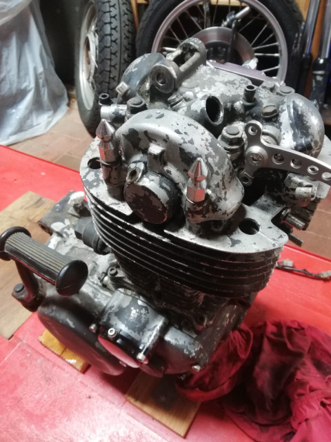

Ohweh... das wieder schön zu bekommen ist echt eine sehr müßige Aktion...
Bürsten und dann lacken... Sand geht garnicht... hmmm...
Das Buidl ist nicht meiner... war sicher mehr als ein WE den so glänzen zu lassen... :floet:
