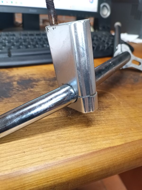

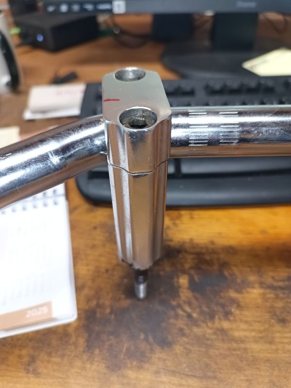

Beitragvon butzehund » Mi 30 Apr, 2025 09:35
Alles abgebaut, ist von Micron System, leider sind die Klemmböcke , bzw. die Inbusschrauben darin dermaßen festgegammelt, das ich neue Klemmböcke brauche.
Höhe habe ich falsch gemessen, es ist der MSB11 .
Micron will schauen, ob sie noch so Klemmböcke finden oder was ähnliches. Sehr netter Kontakt mit der Firma.

Zeig doch mal die Klemmböcke, falls Micron da nix mehr haben sollte - vielleicht ist das ja Standardzeugs von woanders? :)

Beitragvon Mister B » Mi 30 Apr, 2025 11:30
Die Schrauben klemmen im Alu-Klemmblock, richtig? Nichts war man nicht mit Wärme (moderat), Öl, Kältespray und Kraft wieder
hinbekommt.
Habe das jetzt auch machen müssen.
MB

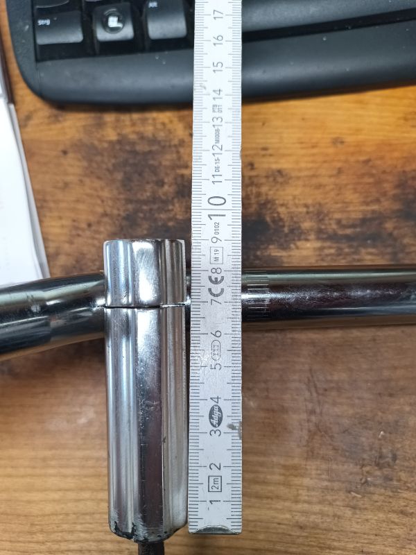

Beitragvon butzehund » Mi 30 Apr, 2025 12:26
Bilder - Lochabstand ca. 35- 36 mm

Re: Neuer Lenker ?
Beitragvon butzehund » Mi 30 Apr, 2025 12:41
so, nach Einweichen mit Ballistol und dem Simplex Hammer ist die blöde Schraube raus.
Jetzt sind noch drei Schrauben von der Acerbis Befestigung dran, da ist der Kopf schon ausgenudelt, das der Inbus Schlüssel runddreht.

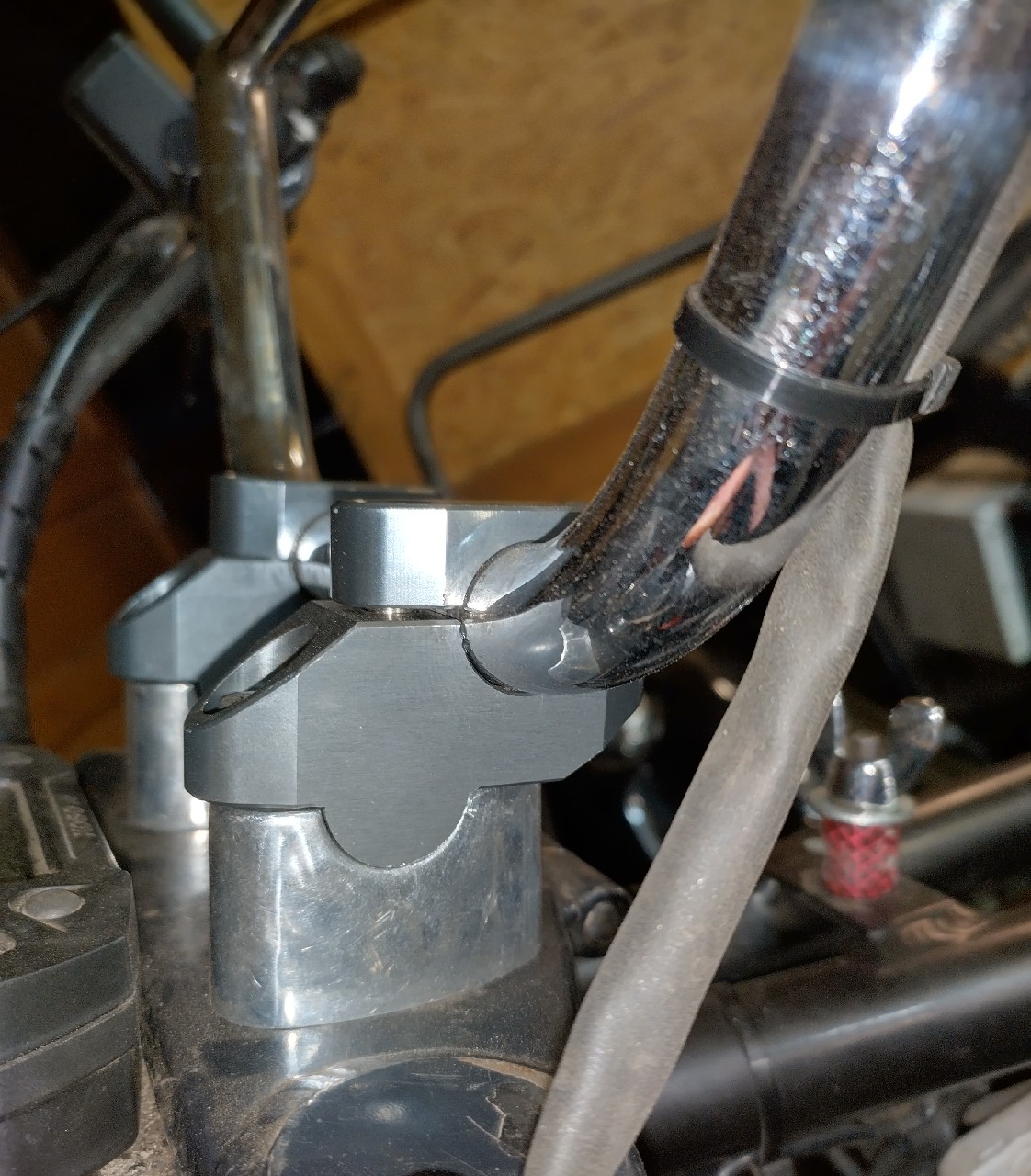

Re: Neuer Lenker ?
Beitragvon Aynchel » Mi 30 Apr, 2025 16:00
oh leck was für Riser
es wundert mich, daß bei dem Hebel der Lenker und nicht etwas anderes nachgegeben hat

Re: Neuer Lenker ?
Beitragvon Richy » Mi 30 Apr, 2025 18:59
Bei den Wespen ist die Gabelbrücke recht tief, daher braucht man solche Konstruktionen, wenn man gescheit sitzen will.
Bei mir ebenfalls und eigentlich reicht das noch nichtmal ganz, ich sitze immernoch recht gebückt. Trotz des sehr hohen Lenkers.

Re: Neuer Lenker ?
Beitragvon Lindi » Mi 30 Apr, 2025 19:49
Riser sind meist eingetragen...
Tatsächlich ein ziemlich großer Hebel :gruebel:

Re: Neuer Lenker ?
Beitragvon butzehund » Mi 30 Apr, 2025 20:38
Bei mir ist der ganze Kram noch vom Vorbesitzer eingetragen worden, das hat jetzt bei mir 11 Jahre gehalten und da
ändere ich nichts mehr. Allein wegen dem Eintragungsstress in Hessen mit der blöden Bündelungsbehörde.
Neuer Lenker ist bestellt.

Re: Neuer Lenker ?
Beitragvon Zimmi » Do 01 Mai, 2025 10:14
Lindi hat geschrieben:Tatsächlich ein ziemlich großer Hebel :gruebel:
Die okinalen Russen-Lenkerhalter sind ähnlich lang und bedeutend filigraner (OK, auch aus Stahl). Das Zoix an Lutz' Gespann sieht IMHO solide aus...
