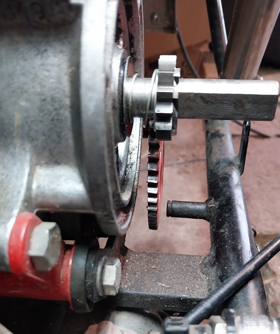

Gefühlsmässig müsste der Wellendichtring doch bündig im Gehäuse sitzen?
So wie es jetzt ist, ist das (rote) Kickstartersegment immer in leichtem Kontakt zum Kickstarterzahnrad auf der Kurbelwelle.

Re: Di-Blasi Rätsel
BeitragVerfasst: So 18 Mai, 2025 13:57
von ölfinger
Ich habe die Lösung für den Kickstarter gefunden. Es ist mir etwas peinlich :oops: . Der Kickstarter auf der anderen Seite war blockiert und ging nicht ganz zurück.
