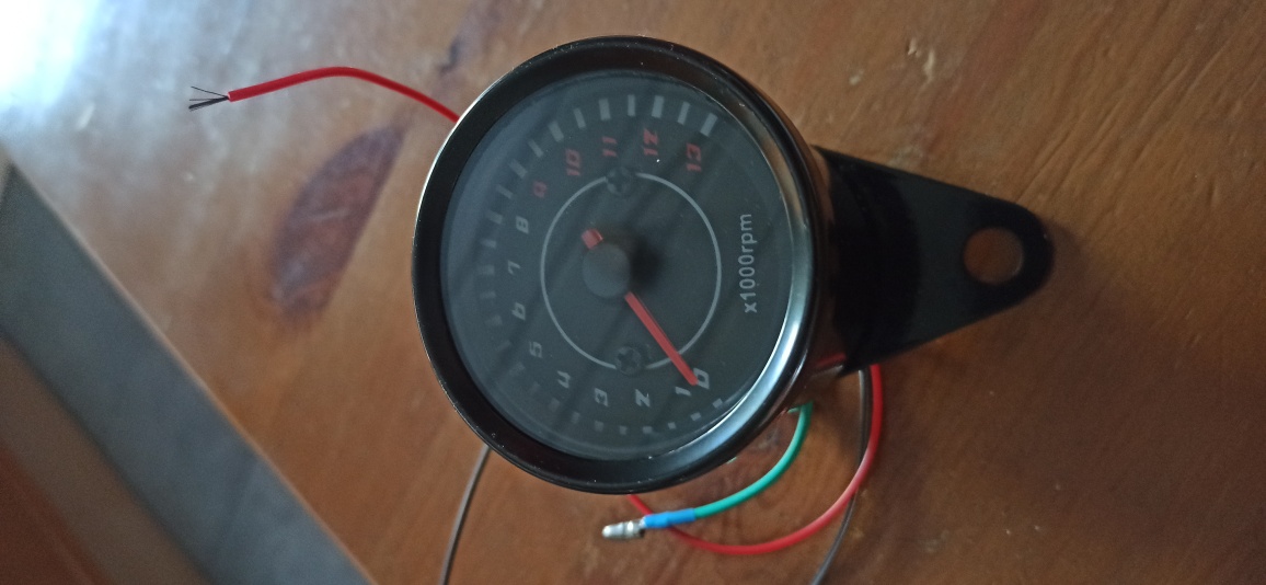

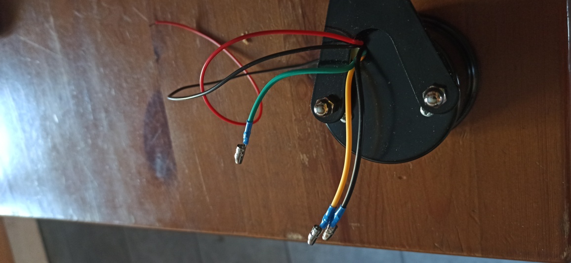

Beitragvon Dreckbratze » Sa 24 Mai, 2025 06:53
Et voila:
Ich vermute, die Belegung ist wie von Uwe beschrieben.
Beiträge: 22728
Re: elektronischer Drehzahlmesser
Beitragvon KNEPTA » Sa 24 Mai, 2025 08:17
Beiträge: 19150
Beitragvon Dreckbratze » Sa 24 Mai, 2025 08:20
:tach: Sei bedankt!
