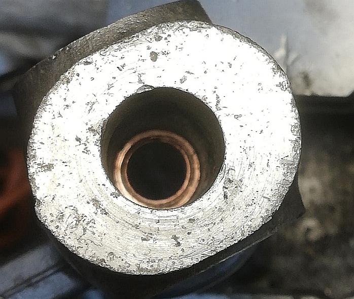

Hallo zusammen,
ich bemühe mich bisher erfolglos, einen Kupferdichtring aus der SR-Gabel zu pulen.
Scheint jemand trotz Übergröße da reingezwungen zu haben.
Für meinen Gleithammer zu tief (>50mm), von oben kein Ansatz. Warm machen hab ich versucht, aber CU erwärmt sich vermutlich schneller als Alu.
Tipps? Vielleicht einfach zweiten Ring drübersetzen?
Update: mit einem Bohrer 10,5mm (von Hand) hat's letzten Endes geklappt. :check:

nachgeschoben: Große Spaxe haben mir bei sowas schon öfter geholfen.

Passende Rundfeile "reinschrauben"
