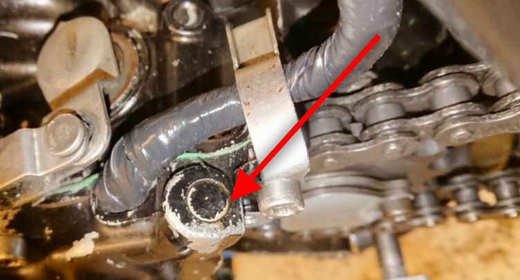

Straßenschrauber hat geschrieben:Endlich ist die XT600 dicht.
Doch noch nicht ganz.
Das ist der Stopfen über einem Ölkanal im Limadeckel.
Immer mal wieder drückt es da Öl raus.
Wie bekomm ich das dicht?

Gewinde reinbohren, Stöpsel rausziehen, neuen Stöpsel mit 1-2/100 Übermaß drehen und mit Loctite einkleben.
Oder den Alten einkleben und die Gewindebohrung mit einer Schraube verschließen

Beitragvon Straßenschrauber » Do 26 Jun, 2025 17:33
Danke Hans!
Da fernab von meiner kleinen Drehmaschine, ziehe ich Option 2.
Loctite Lagerkleber gibt es beim Motorradfreund in der Nähe.

Beitragvon Straßenschrauber » Do 26 Jun, 2025 18:04
Gewinde schneiden ist hier auch schwierig.
Nach ganz zartem Klopfen auf einen passenden Durchschlag sitzt der Stopfen jetzt einige Zehntel tiefer.
Und ist dicht. Zur Sicherheit hab ich noch schwarzes Motorsilikon bündig verstrichen.
Die Ölbohrung bleibt durchgängig.
Zuhause liegt ein einwandfreier Limadeckel. Bis ich wieder da bin, wird die Sache ja wohl dichtbleiben.

Beitragvon Straßenschrauber » Do 26 Jun, 2025 22:02
200 km später: Immer noch dicht.
Kann so bleiben.
Motorschutz endlich wieder montiert. Der war lange weg, weil er ständig voll Öl stand.
