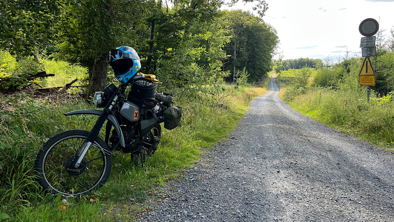

Letztes Wochenende bin ich mit dem Hopper 240 Km in den Westerwald gefahren um dort an einem kleinen Treffen mit RT 360 und DT 400 teilzunehmen. 6 Leute waren wir :D ...
Licht hatte ich vorne natürlich keines (ausser dem LED-Standlicht), aber sonst fuhr der Hopper sich auch an der 85 km Probefahrt am Vortag ziemlich super. Bis zu Km 140, da gab es einen harten Schlag im Motor, als wenn jemand einen Backstein unter den Motor schlägt. Das ganze in der tiefsten Pampa ohne Ort in der Nähe. Aber immerhin war es hell und die Sonne schien :ugly: . Danach hatte ich ein recht lautes, hartes klopfen aus dem Motor. Ich bin danach langsam weiter gefahren, weil ich dachte "...hin is er eh, dann fahre ich jetzt wenigstens weiter bis in den nächsten Ort und kann es dort besser aussitzen falls nötig..."

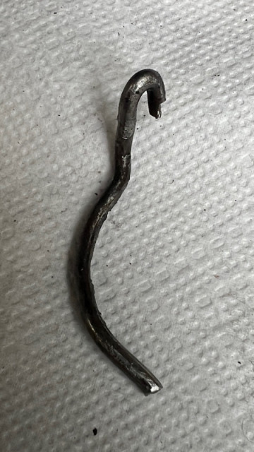

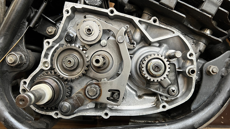

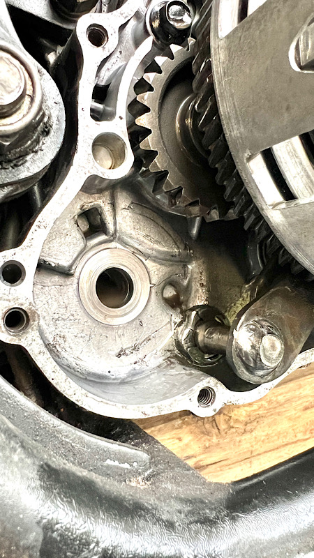

Inzwischen habe ich das Öl abgelassen und die Kupplungsseite geöffnet.

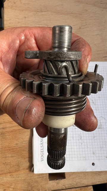

Dort habe ich die Hälfte eines Clips aus massivem Federdraht gefunden, der eigentlich das Kickstarterzahnrad in Position hält, bzw etwas abbremst, damit es in das andere Zahnrad einspuren kann. Die fehlende Hälfte ist nicht auffindbar und vermutlich schon rund 8 Jahre nicht mehr dort. Da erinnere ich mich, die Seite geöffnet zu haben, weil es beim Kicken hart geknirscht und anschliessend blockiert hatte. Durch rückwärts rollen konnte ich damals die Verklemmung lösen (unterwegs) und habe später mal bei der Gelegenheit die Kupplung erneuert. Ob ich allerdings damals den Rest gefunden und entfernt hatte (vermutlich ja), weiss ich nicht mehr. Ich weiss nur, das die eigentliche Federmimik nicht eingehängt und richtig in Position war. Vielleicht dachte ich da, das es das schon war. :smt102
Ausser den Klemm- und Schleifspuren direkt an der Kickstartermimik vom restlichen Clip, gibt es nicht den kleinsten Hinweis einer Schleifspur an Kupplung, irgendwelcher Zahnräder oder Gehäuse, die dafür sprechen, das das hämmernde, leiser gewordene Geräusch hier enstanden ist. Ich werte daher den Fund des restlichen Clips als zu- und überfälligen Beifang :D .
Lichtmaschinenseitig ist ebenfalls nichts auffällig. Keine Schleiifspuren oder angeschliffene Schrauben, die zum Geräusch passen würden.
