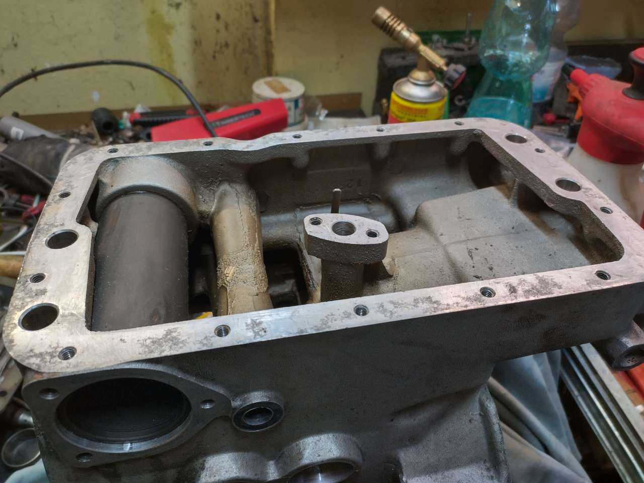

Hallo,
passend zu meinem Tankthread noch was zum Motor, da schwappert nämlich statt Benzin das Öl hin und her.
Bei meiner Fahrweise bekommt mein Motor sicher öfter mal zu wenig Öl, daher wollte ich ein Schwallblech im Motor verbauen.
Ich dachte daran, dieses einfach zwischen Motor und Ölwanne zu legen, das wäre einfach zu fertigen (bzw. fertigen zu lassen (lasern)), und einfach zu montieren.
Der Minimalpegel vom Öl liegt deutlich oberhalb des Schwallblechs, es brauch ja ohnehin einige Bohrungen, daher wäre das doch nicht schädlich, oder?
Mike hatte auch mal irgendwo diese Ölwanne mit integriertem Schwallblech empfohlen: https://www.motoren-israel.com/2V-Boxer ... 00458.html
Dort ist das Schwallblech ebenfalls auf dieser Ebene zu finden, was mich wundert, ist, warum haben die nicht gleich einen Steg in Längsrichtung stehen gelassen? Würde ja noch besser das Öl an Ort und Stelle halten. Natürlich auch nicht komplett dicht sonden mit Öffnungen versehen... :gruebel:
Edit: Scheint es auch schon fertig zu geben: https://www.motoren-israel.com/2V-Boxer ... 01930.html
Die Frage stellt sich natürlich, was es wirklich bringt. Schaden wird es sicher nicht... :gruebel:

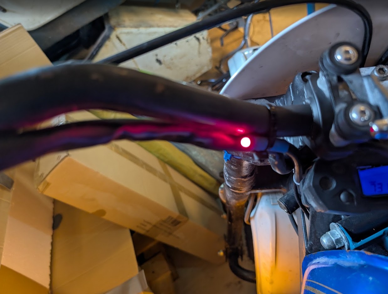

Beitragvon urban » Fr 01 Aug, 2025 10:21
Richy hat geschrieben:
urban hat geschrieben:Mein Öllampe hat noch nie geleuchtet oder geflackert weder in der Rennschnecke noch im Hänsi. Ich fülle immer bis Mitte Markierung auf.
.. beim Rumhacken hab ich keine Zeit, um auf den Tacho zu schauen... :floet:
Solltest du aber mal machen dann sieht man sowas...auch hilft ein extra helles Lichtlein..so hab ich am Hänsi..wenn das angeht wird es hell!
