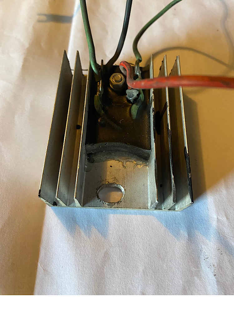

Ansonsten Mal die komische 12V Verkabelung und den Regler vom Umbau unter Verdacht nehmen.

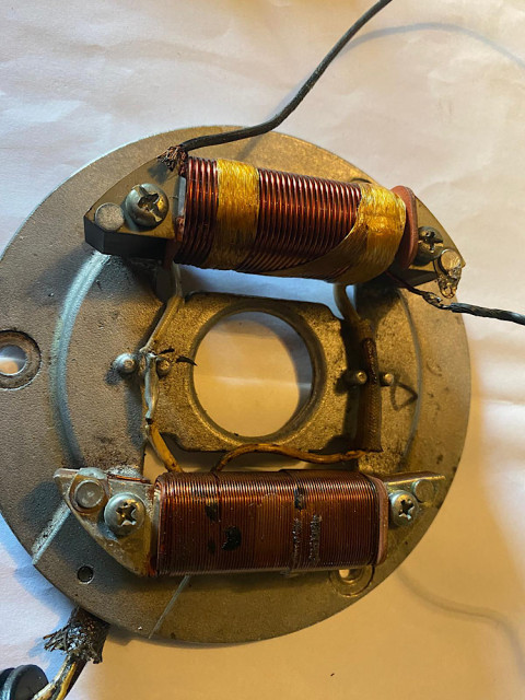

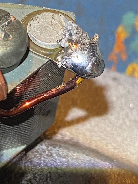

Okay,
Heute die Lima ausgebaut und beäugt:
Die Lichtstromspule wurde wohl mal getauscht,
Das eigentlich angelötete Massekabel nach
Außen verlängert,das plus lag unisoliert
Drin rum !
Morgen versuche ich mal zu löten,was nicht meine
Stärke ist weil vorher immer erst irgendwas
Verschmurgelt bevor das Kabel richtig Verbindung
Eingeht
Schau mer mal

Zu wenig Flussmittel, zu kalter Lötkolben, zu wenig Leistung.

Zeig mal ein Foto, vermutlich handelt sichs um einen 12V-Wunderlich-Umbau, wo das normalerweise auf Masse liegende Ende der Spule abgelötet und herausgeführt wird.

Beitragvon Schmuddliger Typ » Di 05 Aug, 2025 17:33
Hi!
Warum zwickt man das Massekabel ab und
Verlegt es nach außen?
Wenn dann hätte man doch per Ringöse
An der Kreuzschlitzschraube der Spule
Ein zusätzliches Kabel legen können!
Sehr wunderlich!

Grauselig, ich bin der Löter zackig, was nicht lötet back ich
#Mein Ausbilder hätte mich an die Wand genagelt

Beitragvon Schmuddliger Typ » Di 05 Aug, 2025 18:29
Wenn ich es so gut hin bekomme
bin ich eigentlich sehr zufrieden! :omg:

Beitragvon hiha » Di 05 Aug, 2025 20:00
Schmuddliger Typ hat geschrieben:Hi!
Das hat mit dem geänderten Reglersystem zu tun.

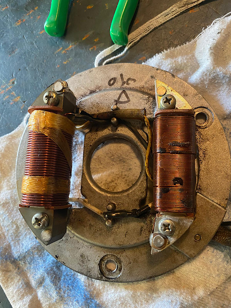

Beitragvon Zimmi » Di 05 Aug, 2025 20:45
Ich hatte dieses wunderliche System auch eine Zeit lang in der XT, dann ist die Lichtstromspule aber komplett abgeraucht. Natürlich am Comer See. Nur noch Zündung, keine Elektronen anderswo. :omg: Trotzdem noch heim gefahren, flankiert von zwei Mitreisenden. War ein bisschen Nervenkitzel, aber ging gut. Danach durfte eine SR-Lima einziehen...
Beiträge: 5082
Re: Lichtstrom-Spule XT500 prüfen
Beitragvon hiha » Mi 06 Aug, 2025 06:51
Die Lichtspule abrauchen zu lassen ist garnicht so einfach, denn sie ist kurzschlussfest. Ich wüsste jetzt nicht wie man das schaffen kann...
Beiträge: 18393
Beitragvon Zimmi » Mi 06 Aug, 2025 08:39
Ich weiß es auch nicht, wie das zugegangen ist, auch wenn ich live dabei war. :ugly:
Auf jeden Fall war auf einmal unter der Fahrt der Saft weg (einer der Mitreisenden fragte mich, ob ich gar nicht bremsen oder blinken würde :omg:), und zuhause bei der Autopsie war die Spule arg verschmort, das roch in der Lima wie ein abgebrannter Schaltschrank... Der Rest der Elektrik war jedenfalls soweit ich es erkennen konnte noch intakt, da war nix verschmort. Vielleicht weiß ich auch das entscheidende Detail nicht mehr, ist schon fast 20 Jahre her...

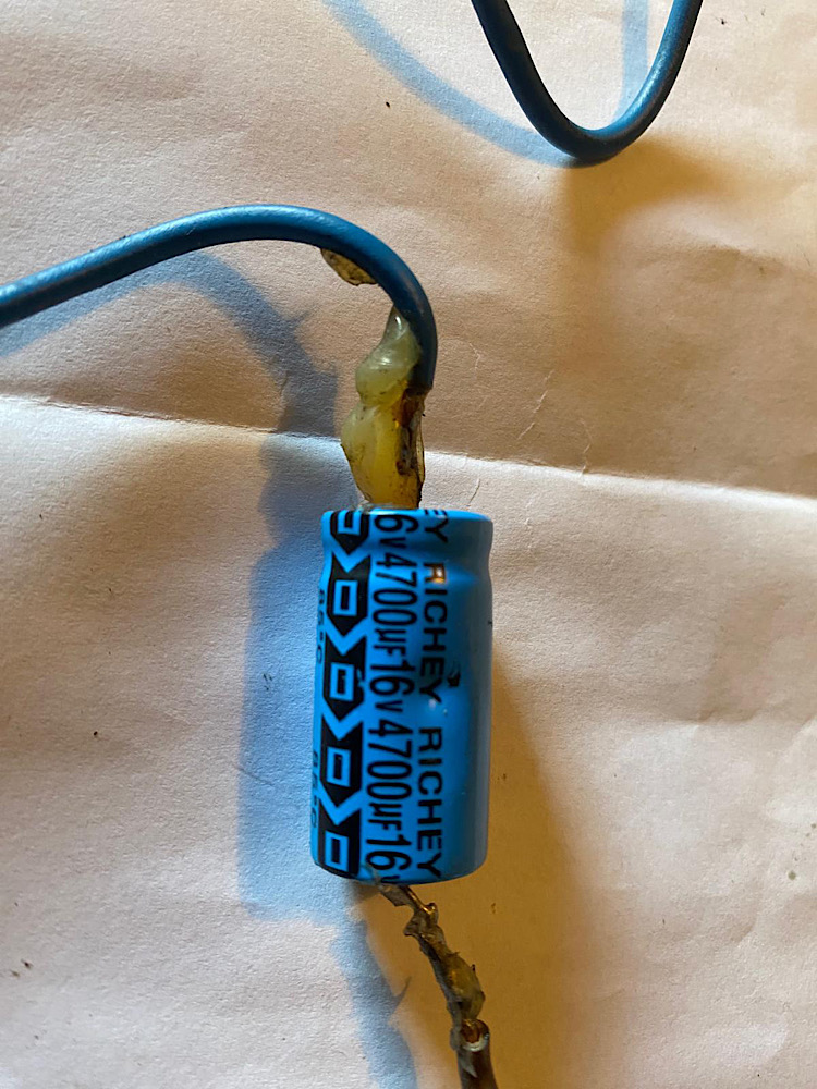

Beitragvon schnupfhuhn » Mi 06 Aug, 2025 14:44
Erstmal den verdullten Elko tauschen...
