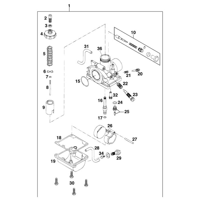

Beitragvon Aynchel » Mo 04 Aug, 2025 14:41
............ Gerne sind solche Schrauben aber verplombt und daher nicht zugänglich. Muss man halt freimachen,.........
kenne ich von der DR-BIG mit ihrem allseits beliebten BTS33, aber der VM20 hat das nicht

Beitragvon fleisspelz » Mo 04 Aug, 2025 16:06
Oben am Schieberstock und Gaszugeingang sieht mein VM20 anders aus. Das hat aber vermutlich keinen Einfluss ...

Beitragvon hiha » Di 05 Aug, 2025 06:03
Oh, das ist was Anderes, hab ich so noch nie gesehen. Wenn Du Sicherheit haben willst, ruf den Herrn Topham an oder schreib ihm eine Mail mit Foto, der kann Dir ziemlich sicher weiterhelfen: https://www.mikuni-topham.de/ Immer hilfsbereit und ein wandelndes Mikuni-Lexikon.
So Sachen wie eventuelles Altbenzin, Luftfilterverschmutzung, dreckige Zündkerze (dadurch Zündaussetzer und viel CO) wirst Du sicherlich schon behoben haben. Bei elektrischen Chokes kann man sich auch mal die Betätigung und Funktion desselben anschauen. Wenn der irgendwie gestört scheint, kannst ihn vielleicht temporär stillegen. Vielleicht hat er aber die Leerlaufluftschraube an der gleichen Stelle wie der "normale" VM20? hast ein Foto von der anderen Seite?
