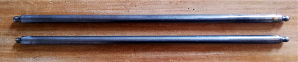

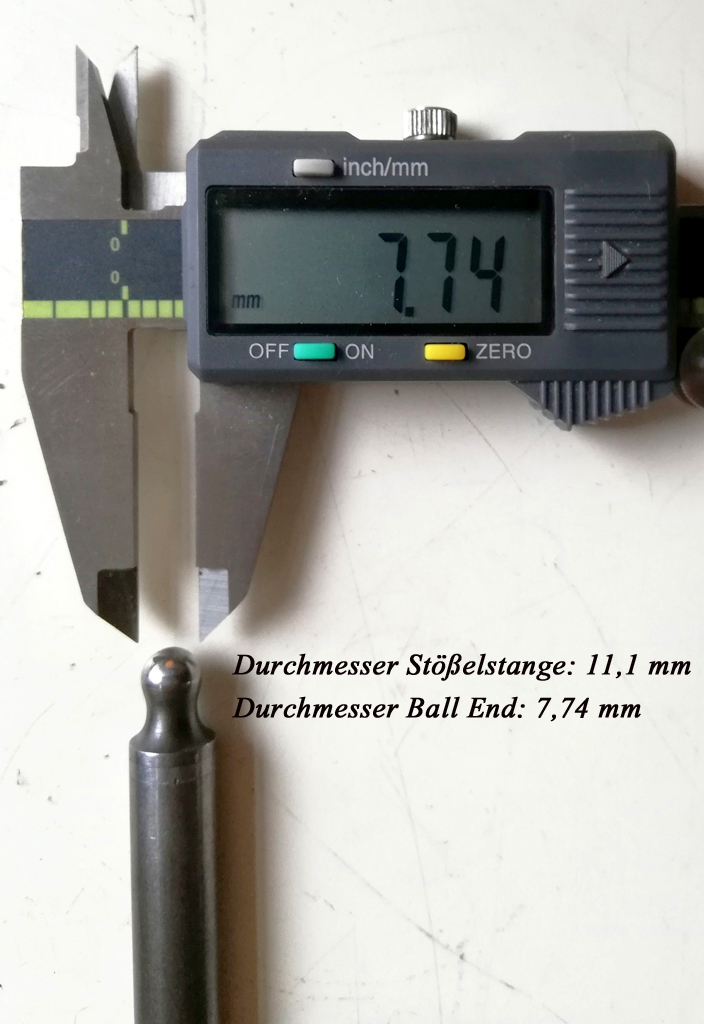

meine Sunbeam M90 braucht neue Stößelstangen. Da wurde erstens schon gehuddelt, und zweitens wiegen die Teile jeweils ca. 116 Gramm bei 350 mm Länge. Ziel ist es, die Nockenwellen etc. durch geringere bewegte Massen soweit es geht zu schonen.
Hat jemand in seiner Grabbelkiste eventuell vier passende Endstücke für mich? Maße siehe Bild. Ich würde mir ja bei ebay von irgend einem 80er Jahre Japaner gebrauchte Stößelstangen holen, allein es stehen nie Abmessungen dabei.

Kugeln abdrehen macht aus dem von Richy genannten Grund keinen Sinn, und wenn ich Kugeln abdrehen könnte, könnte ich mir auch direkt selber neue drehen (und härten), müsste mir halt die entsprechende Vorrichtung dafür bauen/kaufen.
Ich bräuchte daher wirklich exakt 7,74+- wasweißich am Ball End. Deswegen meine Frage, ob hier eventuell jemand in seinem Fundus passendes Material hat...

die "originalen" Teile sind drei Mal 7,74mm, einmal 7,27mm. Ich denke, da hat im Nachkriegsköln schonmal jemand irgendwas gebaut, um weiter fahren zu können. Ich schaue mir heute mal die Aufnahmen der Halbkugeln in den entsprechenden Bauteilen an, nicht dass die vermurkst oder ausgeschlagen oder was auch immer sind.

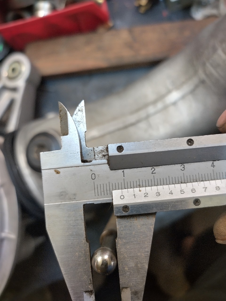

Beitragvon Richy » So 17 Aug, 2025 16:13
BMW 2ventiler: 9mm
Siehe Bild.
