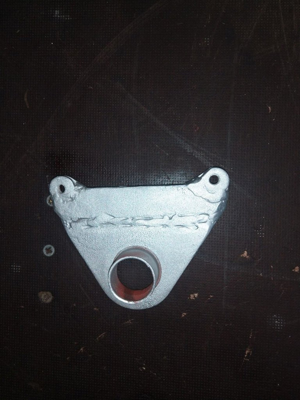

@Urban: Gebrochener Motorhalteschuh?
Beiträge: 22706
Re: Kupplungsproblem bei MZ ETZ 250
Beitragvon Aynchel » So 28 Dez, 2025 15:32
Den Motorschuh hatte ich bei der Schweißaktion am Rahmen verstärkt
Der bricht nicht mehr
