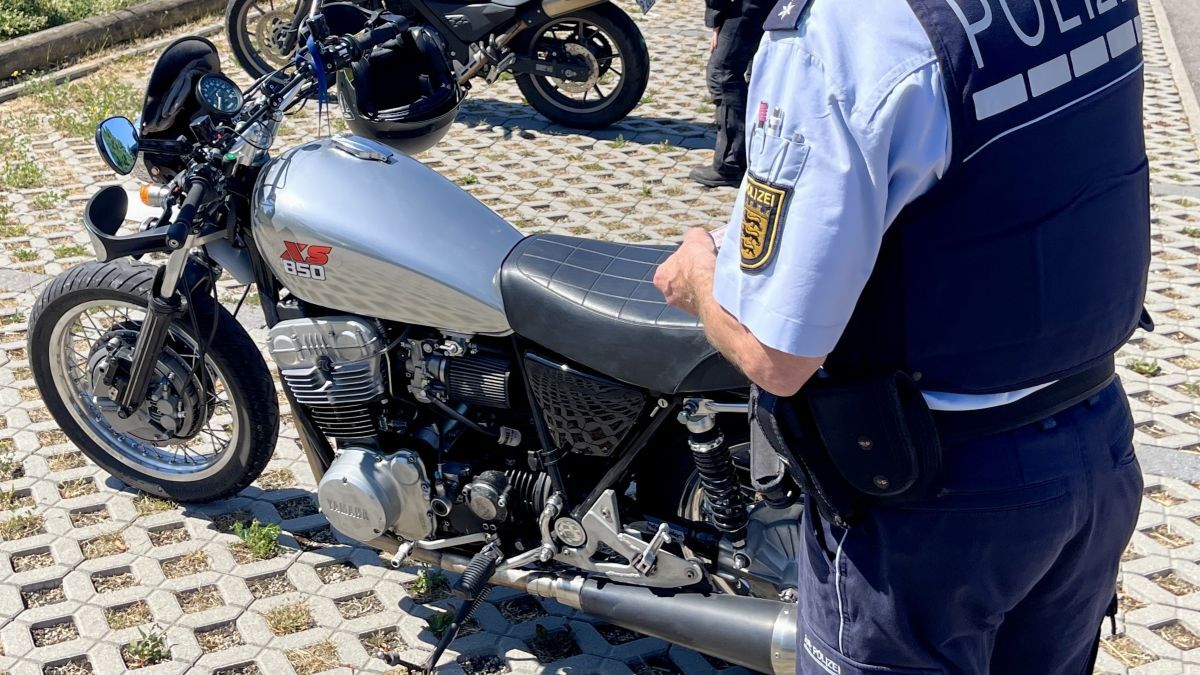

Beitragvon 005rs » Di 28 Jul, 2026 00:19
Polizeikontrolle bestanden!
An meiner XS 850 mit der Startnummer 42 war alles tiptop :grin:

Beitragvon Zimmi » Di 28 Jul, 2026 07:21
Ich hoffe, bei Dir war auch alles tiptop & Du durftest nicht für irgendwas löhnen... :wink:
Oder waren die Junks brav und wollten nur spielen? :weg:
Beiträge: 5289
Re: Fahrmaschine Yamaha XS 850
Beitragvon 005rs » Sa 01 Aug, 2026 21:51
Zimmi hat geschrieben:...
Also,
die machen ihren Job und schauen ob bei uns und unseren Motorrädern alles in Ordnung ist.
