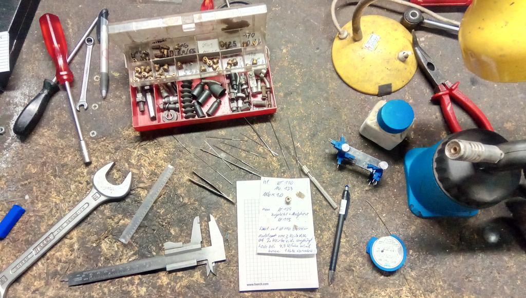

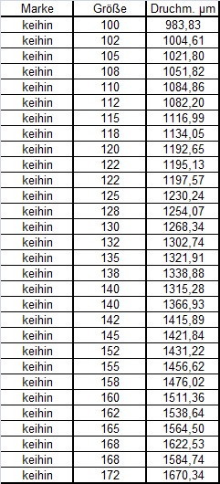

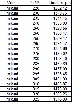

die Erfahrungzeigt, daß die meisten Düsen schon mal mit der Reibahle getunt wurden
ich glaube nur was ich selbst gemessen habe
https://www.ebay.de/itm/297658110171?va ... d_source=1
wobei der Durchmesser nichts mit der Nummer auf der Düse zu tun hat
das bezieht sich auf Galonen pro Std oder so
Beiträge: 5127
Re: Vergaser Ablagerungen - was tun?
Beitragvon Aynchel » Mi 08 Jul, 2026 14:52
wenn ich die passenden Düsen zum Ausprobieren nicht da habe
bin ich mit der Reibahle und dem Lörtkolben auch schnell zur Hand :-D
