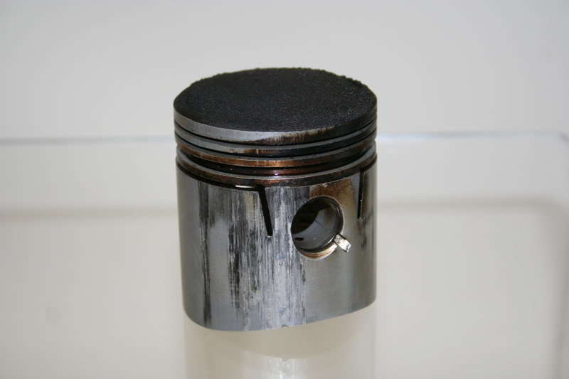

Beitragvon KNEPTA » Mo 17 Sep, 2012 15:00
Bei mir war es ein angeriebener Kolben.
Starten ok, Leerlauf ok, keine Leistung, keine Drehzahl
Uwe

Beitragvon fleisspelz » Mo 17 Sep, 2012 15:03
KNEPTA hat geschrieben:Bild
Boah Uwe hast Du Deine Werkbank aufgeräumt! :shock: Respekt! :smt005

Beitragvon KNEPTA » Mo 17 Sep, 2012 15:13
fleisspelz hat geschrieben:
Ich werd gleich woanders aufräumen :keule:
Des Foto ist jetzt 4 Jahre alt. Damals war ich noch als Produktfotograf in der Firma tätig, so mit selbstgebauten Studio :smt005 :roll:

Beitragvon Dreckbratze » Mo 17 Sep, 2012 16:50
ihr habt biologische reibekolben vertrieben?
Beiträge: 22849
