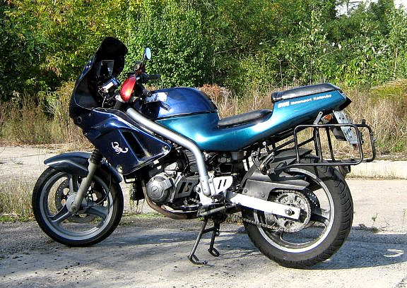

Bei 1-2-3 ersteigerte ich ein komplettes Heck der Sporpion Sport für 100€. Plus 15€ Versand ...
Dank Mecki & seiner Frau, konnte die sagenumwogene Fracht doch mit einem Paketdienst versendet werden. Sämtliche Paketdienste weigerten sich das "Kartöngchen" auf die Reise zu schicken.
Tausend Dank Mecki & beonders Deiner Frau!

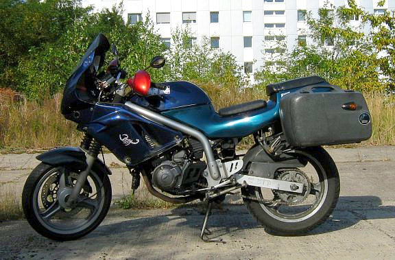

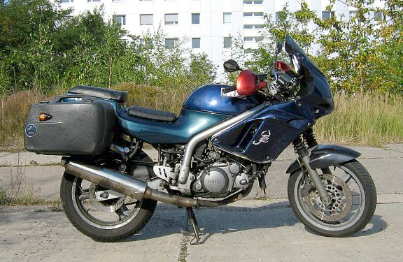

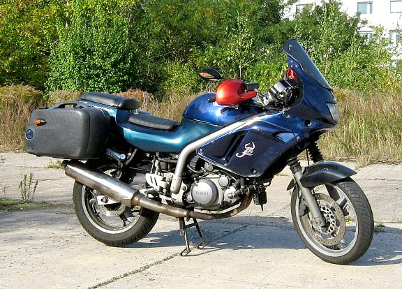

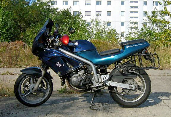

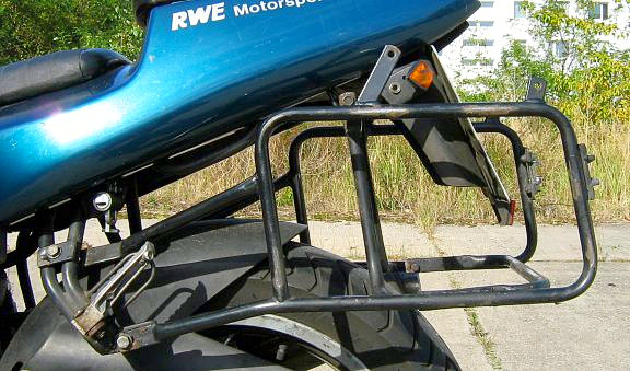

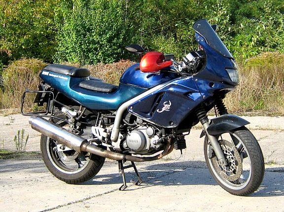

Da ich weiterhin wie gewohnt mit Koffer durch die Lande toben möchte, wurden zwei zusätzliche Kofferaufnahmen gefertigt & an die Sozius Fußrastenträger geschweißt.

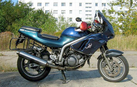

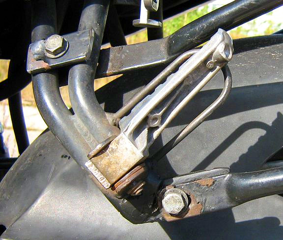

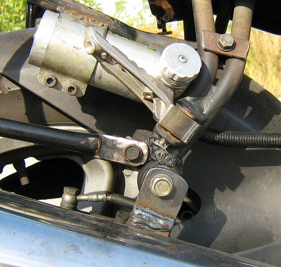

Die Auspuffhalterung wurde dem Tour-Auspuff angepsst.
MZ Skoprion Sport Kofferträger Hepco & Becker
Skorpion Traveller mit Sportheck
Linke Seite ...
Rechte Seite mit Tour-Auspuff
(u.a. versetzte Auspuffhalterung)
(Nachdem die originale Auspuffhalterung des 5.mal in Folge riß,
wurde eine Halterung aus 5mm Panzerstahl geflext.)

Ich fürchte das vibriert wieder weg . Egal wie dick. Ich tät was flexibles dazwischen bauen. Silentblock, Schwingmetallpuffer irgendsowas...

Warum hast Du die Koffer so weit nach hinten gebaut? Fahrdynamisch Unsinn ...
Re: Kofferträger ans Sportheck der Skorpion
Beitragvon Dreckbratze » Di 02 Okt, 2012 15:51
um dem sozius viel kniefreiheit zu ermöglichen? prinzipiell hat er aber recht, der herr präsident. aber werkzeug kommt eh in den tankrucksack, oder? :wink:

da der Auspuff und die Sitzbank in etwa parallel zueinander verlaufen, hätte ich die Kofferhalter aus optischen Gründen auch etwas "schräg" gesetzt. So strapziert es die Harmonie des Hecks schon arg. Der Einwand wg. der nach hinten versetzten Einbaulage kam ja schon.

ne, die kofferträger sind genauso weit hinten wie mit dem tourheck. sport- & tourheck sind bis auf kleinigkeiten identisch. laut papieren darf ich nicht mehr als 130 mit koffern fahrern. wozu ich eh keinen bock habe.
mit sozia & vollen koffern geht das mit der gewichtsverteilung. zumal ich beim sportheck tiefer sitze, einen viel besseren schwerpunkt habe als mit dem tourheck. auch hat meine sozia mehr platz mit ihren puschen, da sie etwas höher sitzt. mit dem tourheck war das nicht so komfortabel.
die koffer mag ich gerade, um einen gewollten bruch in der optik zu haben. mit steilen koffern sieht das für mich beschießen aus. auch ist die kofferbeladung etwas eigenwillig.
topfhalterung ...
wenn das wieder wegvibriert, kommt ne auspuffhalterung vom trabant rann. oben & unten metalllaschen, in der mitte gummi. mal schauen, erstmal hälts.
