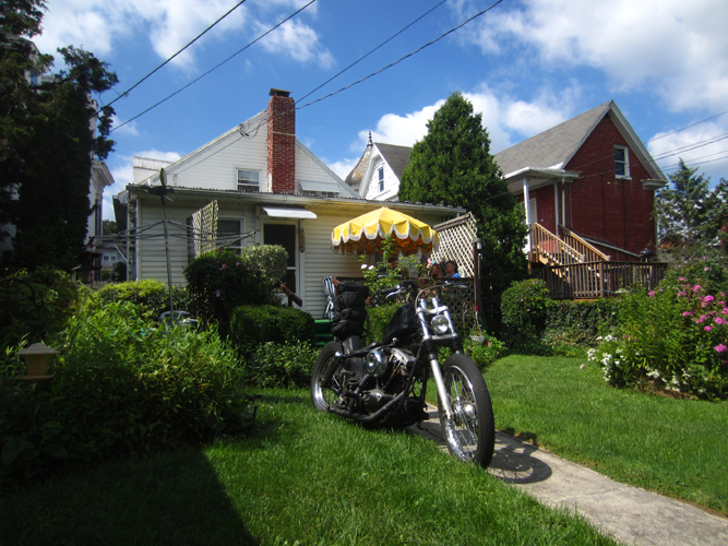

Kirchenbilder.
Was ich nicht sehe oder weiß:
- Wide Glide Gabel gekürzt? Wie geht das?
-andere Gabelbrücke? Abstand der Gabelholme ist nicht so grauenhaft weit auseinander.
-Schwinge hinten ? Original oder geändert? Ich kenn nur so Kastenschwingen der ´80 Modele
-kein Knickrahmen, aber doch irgendwie flach. Durchgeänderte Dämpferaufnahme ?
-Original Dämpfer?
-Reifengröße hinten?
- Trommelbremse in Kettenrad?
-Öltank is klar.
-Endtöpfe fehlen :D
-Tank im Psydo Sisko Style
-Fußrasten in original aufnahme oder höher?

Beitragvon fleisspelz » So 03 Mär, 2013 22:58
Nutzkrad Treiber hat geschrieben:Bild
- Wide Glide Gabel gekürzt? Wie geht das? Narrowglide mit Vorspannhülsen aus der Sporty
-andere Gabelbrücke? Abstand der Gabelholme ist nicht so grauenhaft weit auseinander. Narrowglide mit Vorspannhülsen aus der Sporty
-Schwinge hinten ? Original oder geändert? Ich kenn nur so Kastenschwingen der ´80 Modele Original FLH ca mitte 70er
-kein Knickrahmen, aber doch irgendwie flach. Durchgeänderte Dämpferaufnahme ? Original FLH ca mitte 70er
-Original Dämpfer? Original E Glide ca mitte 70er
-Reifengröße hinten? ich glaube 4.00X18, vielleicht dezent breiter
- Trommelbremse in Kettenrad? Hinterrad WLA mit Halbnabentrommel mit Kettenkranz
-Öltank is klar. Standard Horseshoe
-Endtöpfe fehlen Komplett neuer Krümmeranlage Eigenbau
-Tank im Psydo Sisko Style Tank Sportster klein bis Baujahr 1991
-Fußrasten in original aufnahme oder höher? Originalfussrasten höher gedreht

Ne Bastelbude :D

Danke erstmal, wusste doch auf Dich ist verlass.
Ist Bastelbude negativ? :?
Also mir gefällt´s.
Und so Über-Custom-Bikes mag ich eh nicht!

Ich fahre sackweise Bastelbuden. Klar mag ich die. Willste die kaufen? :-)
Die sieht nicht geplant aus, sondern gewachsen. Ich mag sowas ja....
Build from what you have....

Ähh, nein kaufen nicht.
Dient nur als Inspiration :wink:
Die Bilder sind vom Church of Choppers Blog

Sowas wird nur gut, wenn es wächst und der Fahrer sein Mopped kennt. Das kann man nicht wirklich planen, zumindest nicht ohne Unmengen an Geld sinnlos zu verprassen
