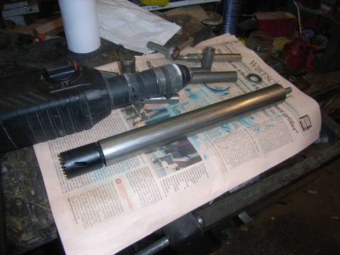

Kleine gestrige Geschichte: Freund Martin musste an einem Fahrzeug einen Rahmenbruch schweißen, was auch gut gelang. Es handelte sich um ein Mopped aus den 50er Jahren wo das gerade Rahmenrohr über der Motoraufhängung gerissen war, MZ-Fahrer kennen die Stelle. Er freute sich zunächst dass sich das so gut schweißen ließ (professionall halt, mit keilförmig aufgefeilter Reparaturstelle und Wurzelnaht und Decklagen etc.
Leider bemerkte er später dass die jetzt vorliegende INNERE Schweißnaht stört, weil das Mopped eine gefederte Sattelstütze hat.
Aufgabe also: Abtrag der Schweißnaht so dass das Rohr wieder glatt ist. Reparaturstelle etwa 30 cm IM Rohr ...

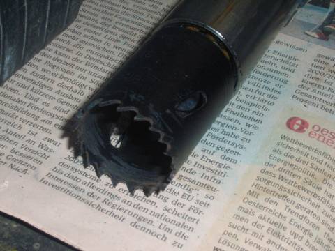

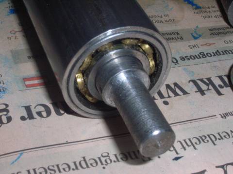

Nach kräftiger Behirnung entschließen wir uns eine Führung für eine Bohrwelle zu bauen und am Ende einen HSS Kronenbohrer zu befestigen.
Martin besorgt die Teile (Rohr, Welle, Kugellager) und wir drehen, schweißen, flexen.
Da ist das Wunder:

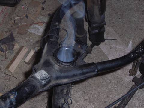

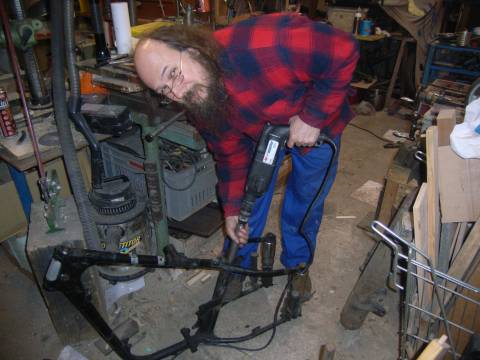

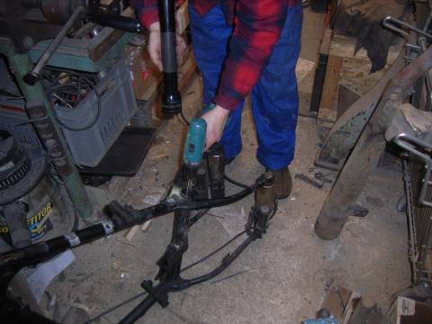

Bohren mit mittlerer Drehzahl ... der Rahmen hat innen 35,5 mm, der Kronenbohrer 35 mm. Also etwas schief halten.
Rauchende Colts :-D Wir hatten reichlich geschmiert!

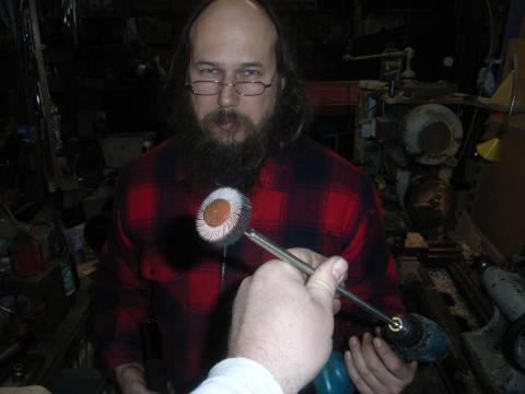

Nacharbeit mit passender Fächerscheibe aus dem Fundus, mit Wellenverlängerung durch Edelstahl-Kraftstoffrohr aus dem Prüfstandsmüll:
Und es gelang! War aber auch eine gute Stunde Arbeit (ohne Kaffeetrinken).
Sehr erfreulich war das.

Toll, Kompliment! Wie schützt Du sowas dann vor Korrosion? Einfach mit Farbe füllen und ausleeren? Oder gibt es da spezielle Tipps?

Das mit dem Korrossionsschutz ist Martins Problen :-D
Ich würd das mit Diesel und dann mit Bremsenreiniger ausschwemmen, dann mit Rostschutzfarbe ausschwenken (oder mit einer Hohlraumsomde einmal durchgehen).

Mit warmem flüssigen Fett füllen :-)
