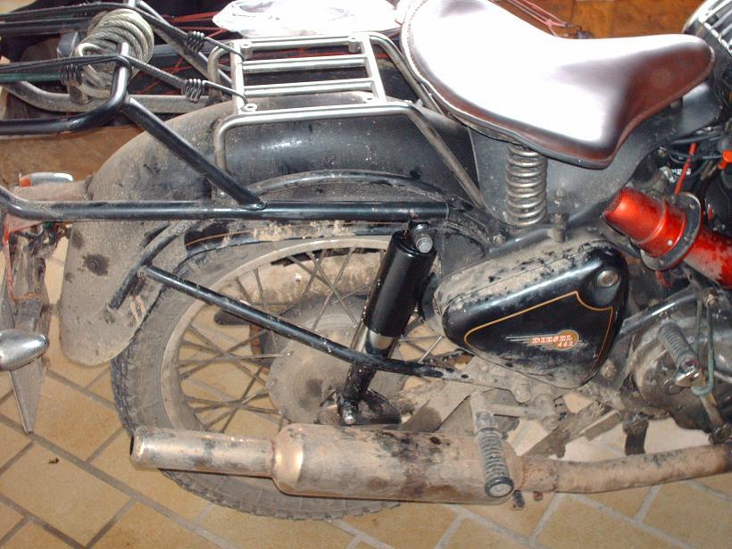

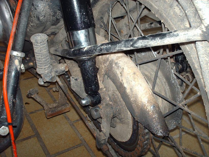

Zerre mal diesen Uraltfred nach oben, wurde im Enfüdforum genötigt mal Vorher-/Nachherbilders zu machen weil keiner glauben wollte dass eine Enfield mit ihren massig polierten und ungeschützten Aluteilen für unter zwei Euronen winterfest gemacht werden kann...
Dero drey salzige Winters hat oleides Nutzkrad nun im täglichen Einsatz gemeistert. Verschmoddert, jedoch ab Oktober kräftig mit Lederfett eingepinselt ist es immer eine Freude das Teil nach den letzten Pökeleien aus seinem Wintermäntelchen zu schälen :grin:
Erfordert aber Disziplin das nicht vorher zu machen, sonst frisst`s...
Bin aber kein Verfechter von Zahnbürsten- und Pfeifenreinigerkampfputzung.
Wo`s verzwickte Winkel und Ecken hat bleibt`s Fett eben drauf. Basta.
Bild Hatz Diesel? Wo denn?
Bild Da! Tatsächlich! :D
Bild :-D
Bild Wer gut schmiert...
Bild Keinerlei Aluoxid!
Bild Immerhin alles leichtgängig!
Bild Rost? Nix da!
Bild Eieiei!
Bild Bo, ey
Bild Nix mit Rost an den Sattelfedern!
Bild Salzblumen!
Bild Besser, oder?
Bild Staubsauger...
Bild Es werde Sommer :)
Bild Beschichtung mal anders
Bild zack un wech
Recht so?
